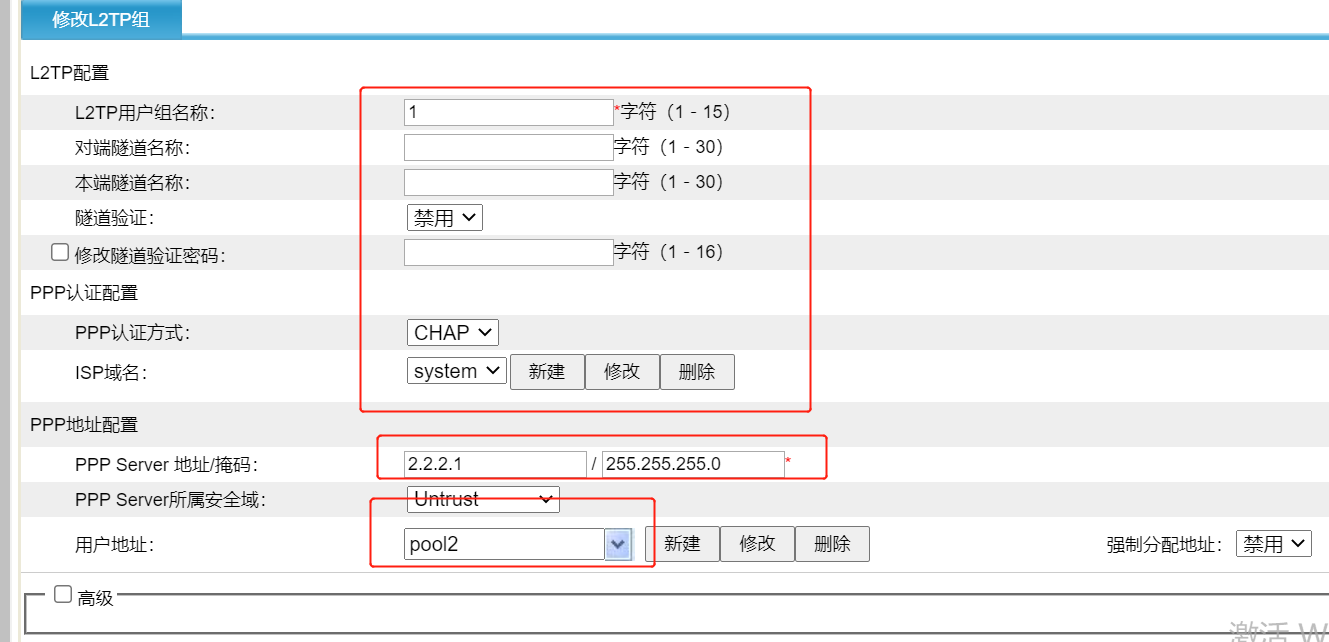

需求:通过互联网VPN拨号到内网进行办公

可以使用L2TP VPN来实现外网终端VPN链接到内部,以下是配置说明:

# 设置一个L2TP组,指定接收呼叫的虚拟模板接口。
[LNS] l2tp-group 1
[LNS-l2tp1] tunnel name LNS
[LNS-l2tp1] allow l2tp virtual-template 1
