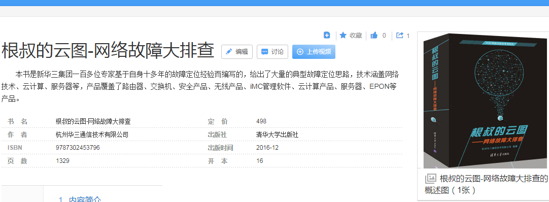

《根叔的云图》了解一下。
根叔的云图,参考一下:
