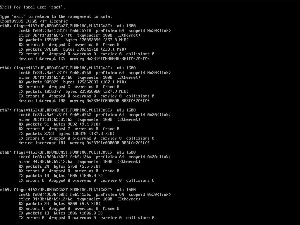

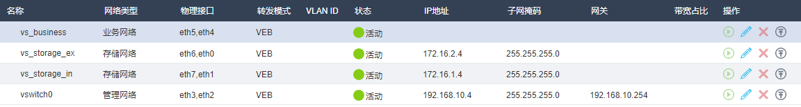

现场版本E0716P03,其中一台cvk主板故障,更换主板后主机网卡顺序发生变化。原网卡为eth0-eth7。现在更换主板后,网卡为:eth0、eth6、eth7、eth8、eth9、eth10、eth11。
根据案例:https://zhiliao.h3c.com/Theme/details/56125

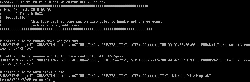

现/etc/udev/rules.d 文件为70-custom-net.rules
请问网卡接口该如何恢复?修改顺序为原来的接口顺序?

有新的更换网卡指导书,可建议400获取
好的,明天电话去咨询一下

如果已经更换了网卡导致网卡顺序变了,之前也没有备份的话,现在只能根据前台的老的聚合配置,在后台去做网卡插拔测试,先恢复管理网。
这种情况更换主板肯定板载网卡啊,一起被更换了。后台ovs命令的方式修改也需要先知道对应关系

只更换了主板,没有更换网卡。现在在xconsole界面还是显示被cvm纳管。要修改只能在后台用ovs去做聚合了吧
zhiliao_3EAFc 发表时间:2021-04-29
