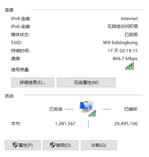

我接收到的信号很强
每个接入设备只有3M-4M网速,无论限不限速

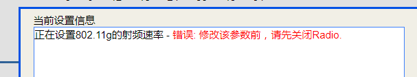

另外问radio怎么关闭?
路由器连POE交换机,POE交换机连无线AC和AP,做了本地转发的配置(做之前和做之后都是那么慢),宽带有100M

关闭radio:进入radio视图radio disable

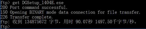

我试过了,第一次是1497kb/s(用的热点是做了client-rate-limit direction outbound mode static cir 12288),但是后来几次都只有几百K的速度

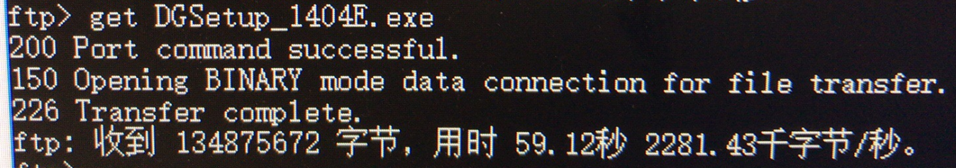

尝试内网FTP通过无线下载一个有线侧FTP server的文件,测试下速率
王老叁 发表时间:2018-05-31
EricCao 发表时间:2018-05-31
EricCao 知了小白
这是ftp有线主机,用无线客户端下载的速度,使用的热点做了client-rate-limit direction outbound mode static cir 12288
这是无线ftp主机,有线客户端下载,使用的热点是没有任何限速的

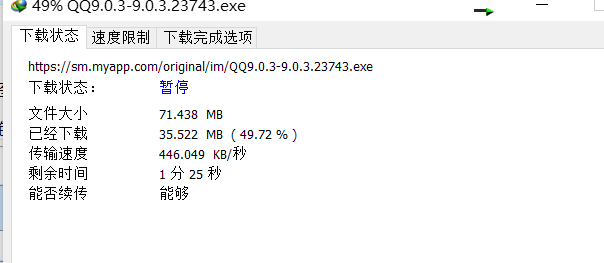

换个资源下载呢?
都一样的,我试过了跟资源没关系,都那么慢,我用的是完全没有限速的那个热点试的

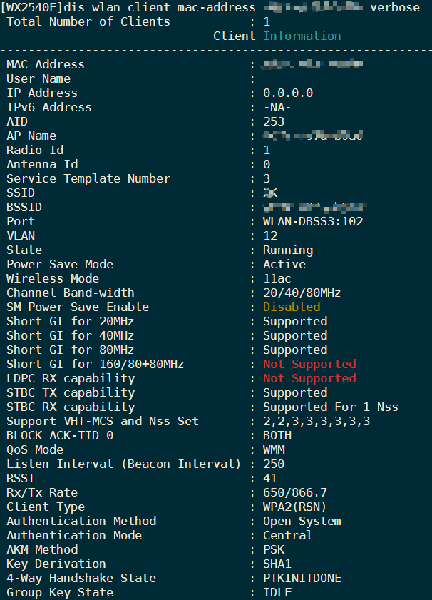

内网资源下载这么慢,我估计是做限速了,看看服务模板下,radio接口下是否有限速的配置。
不知这个应该怎么查看?
EricCao 发表时间:2018-05-31 更多>>
wlan service-template 2 crypto ssid tyee bind WLAN-ESS 2 cipher-suite ccmp security-ie rsn client forwarding-mode local vlan 11 service-template enable
真的一点没限速
可能是AP和交换机之间的有线链路,看看有没有错包,按理说协商11ac,普通的下载也可以到几十兆MB
钉钉 发表时间:2018-05-31
不知这个应该怎么查看?
