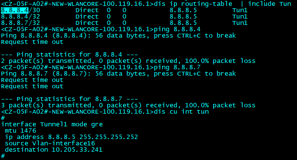

交换机tunnel建立失败,原目的能通,但是tunnel地址不通,建立失败
8.8.8.4/30
8.8.8.4这是网络地址呀老弟
你ping肯定不同wa
对端核心设备就是进不去,没有权限,这段tunnel的源和目的都是通的,但ping对端的tunnel的IP地址不通
zhiliao_BwKlRk 发表时间:2021-05-06 更多>>
我本端的tunnel地址为8.8.8.5对端tunnel是8.8.8.5,难道不是ping这个吗?
zhiliao_BwKlRk 发表时间:2021-04-30
你本段应该是6对端是5,或者你本段是5,对端是6
叫我靓仔 发表时间:2021-04-30
回复叫我靓仔:
<CZ-05F-A02#-NEW-WLANCORE-100.119.16.1>dis ip routing-table 8.8.8.5 Summary count : 3 Destination/Mask Proto Pre Cost NextHop Interface 0.0.0.0/0 Static 60 0 100.119.14.254 Vlan100 8.8.8.4/30 Direct 0 0 8.8.8.5 Tun1 8.8.8.5/32 Direct 0 0 127.0.0.1 InLoop0 <CZ-05F-A02#-NEW-WLANCORE-100.119.16.1>dis cu int tun # interface Tunnel1 mode gre mtu 1476 ip address 8.8.8.5 255.255.255.252 source Vlan-interface16 destination 10.205.33.241 # return 我本端是5对端是4啊
我的意思你在8.8.8.4/30这个地址的范围内,只有2个地址可用,一个是8.8.8.5一个是8.8.8.6,你需要修改tunnel口地址
回复叫我靓仔:
您的意思是我修改对端地址为8.8.8.6吗?
是滴
老哥,排查了对端地址,对端的tunnel地址是8.8.8.6但是不通
看下对端掩码
叫我靓仔 发表时间:2021-05-06
