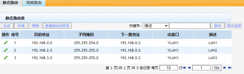

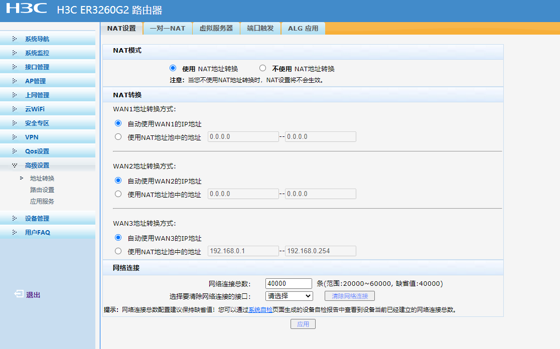

ER的默认路由做了,同时也做了三个网段的回城路由,NAT也做了
ER3260G2的nat 不能进行配置只能选择.
