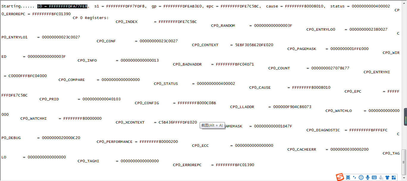

我有一台华三S7506E交换机,停电后开机启动不了一直Starting然后乱码循环

交换机因停电导致关机再开机后就是Starting乱码 一直循环这个动作,主控板亮灯,业务板接口不亮

测试过主控 , 插拔也不行, 单主控板启动也是一样的

检查CONSOLE线和CRT的设置是否有问题。
如果都没问题,应该是主控板故障了,可收集产品型号、序列号反馈400-810-0504协助处理。
