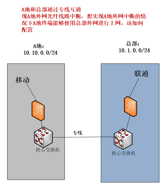

A地和总部通过专线互通
现A地外网线路中断,想实现A地外网中断的情况下A地终端能够使用总部外网进行上网,该如何配置?
可以在A地交换机上做浮动路由,正常上网流量按路由表走到出口设备上,添加一个优先级更高的路由作为备份,下一跳指向总部核心交换机。静态路由可以结合NQA做联动切换

就是这个意思写两条路由  优先级不同  外网的优先级高  一旦外网断了以后  备用路由通过总部的上外网  但是怎么去检测外网断了呢  就得用NQA去探测一下  断了自动使优先级高的路由失效

我能不能直接加一条默认路由 0.0.0.0 0.0.0.0 吓一跳写总部的核心专线接口地址
