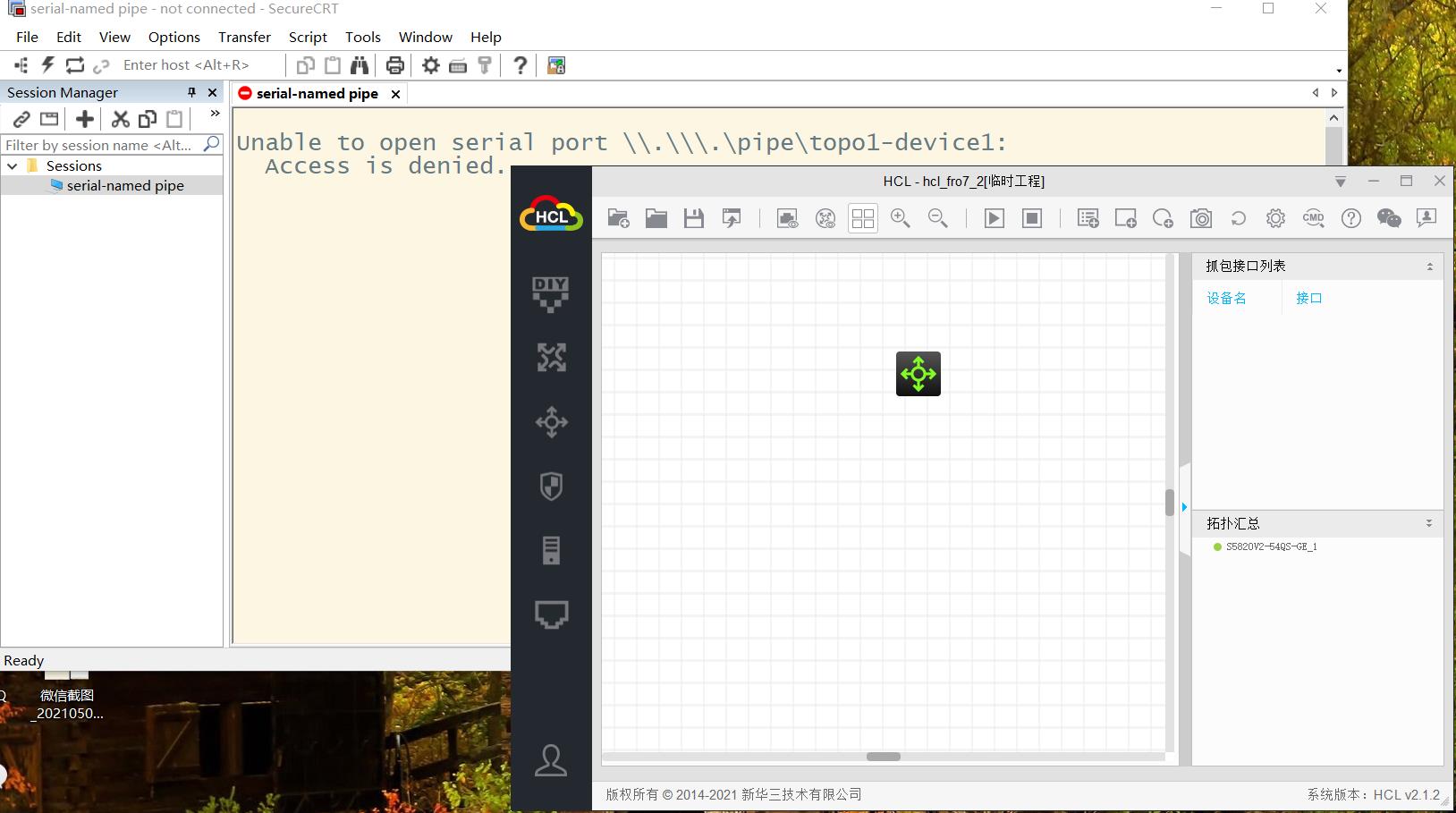

HCL与CRT8.3无法连接。安装好后只连接过一次,故障如下图,是还需要设置什么吗?谢谢,大咖们
您好,第一步:打开HCL,添加设备(此时建议不启动,否则下面的文件路径无法复制)
第二步:打开VirtualBox,记录下第一台设备(也就是topo1-device1)的 端口/文件位置(\\.\pipe\topo1-device1)
第三步:使用piped.exe,根据文件路径自定义telnet端口号
第四步:使用CRT登录虚拟设备

是不是有个VM的链接工具得打开?
粉丝:1人 关注:1人
你可以在模拟器中连接这个电脑主机 这样就可以访问了
NFans 二段
在SecureCRT快捷方式上,右击“以管理员身份运行”打开试试
