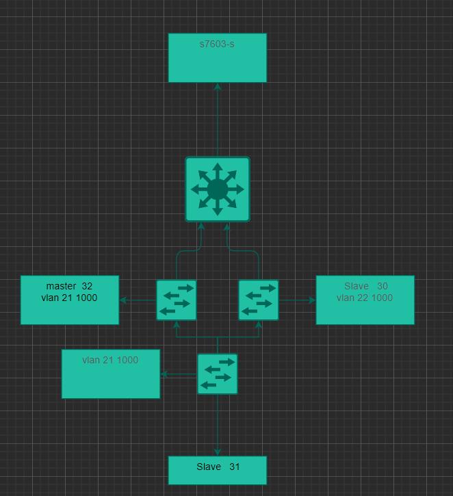

三台H3C S5120 组IRF ,两台机器都能接入核心,结果只走一路

如拓扑 组网成功.S7603-S 没有MAD LACP的命令的....所以没做LACP
然后所有流量都走master -> 7603 那条线.
7603 接两个二层的聚合配置

因为两个出口各自限制了VLAN.
所有他只有VLAN 21的那出口 VLAN 22的电脑没法上网.

5120做了IRF之后连接交换机做聚合了吗?7603的两个聚合口是都连接到同一台设备了?同一台设备的话会成环阻塞一个端口的

两个学生机房 独立的聚合口.现在我就把两个机房弄个线连起来了.
3038922 发表时间:2021-05-02
主要他系统把识别成 链型了 我这明明是环形的

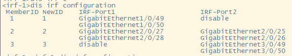

3038922 知了小白
堆叠系统拓扑类型链形
我是环形的 这个咋改

<irf-1>dis irf configuration MemberID NewID IRF-Port1 IRF-Port2 1 1 GigabitEthernet1/0/49 disable GigabitEthernet1/0/50 2 2 GigabitEthernet2/0/27 GigabitEthernet2/0/25 GigabitEthernet2/0/28 GigabitEthernet2/0/26 3 3 disable GigabitEthernet3/0/49 GigabitEthernet3/0/50
