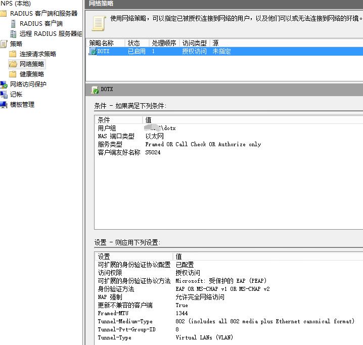

PC端采用802.1X端口认证,认证服务器为win 2012.
交换机为 S5024PV3-EI-HPWR    Version 7.1.070, Release 6126P20

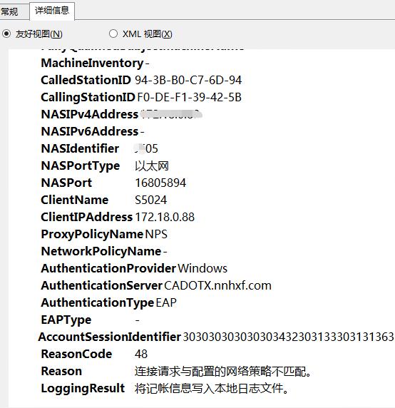

目前问题为,用户认证验证失败,查看日志,显示策略不匹配
找半天没找到问题具体所在,麻烦帮忙看看
交换机如下配置

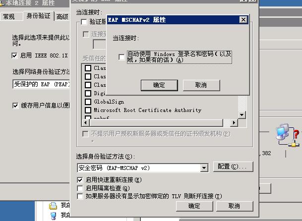

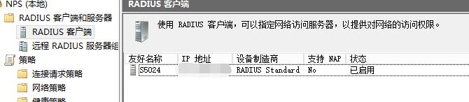

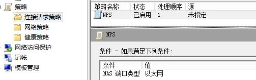

domain default enable ***.*** dot1x dot1x authentication-method eap 认证服务器如下配置 报错如下图 下图为客户端配置

802.1X认证失败,以下是排查要点,请参考:
1、检查设备与radius服务器的路由是否可达。
2、检查设备内是否正确指向了radius服务器及认证密钥。
3、检查认证的用户名、密码是否有在radius内创建且生效。
