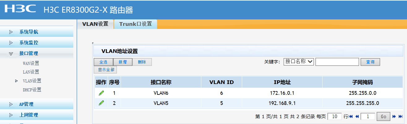

1、H3C ER8300G2-X 路由器设置了三个vlan,一个是默认,另设置了两个vlan,但是怎么vlan间可以互通的呢?怎么设置不要互通?

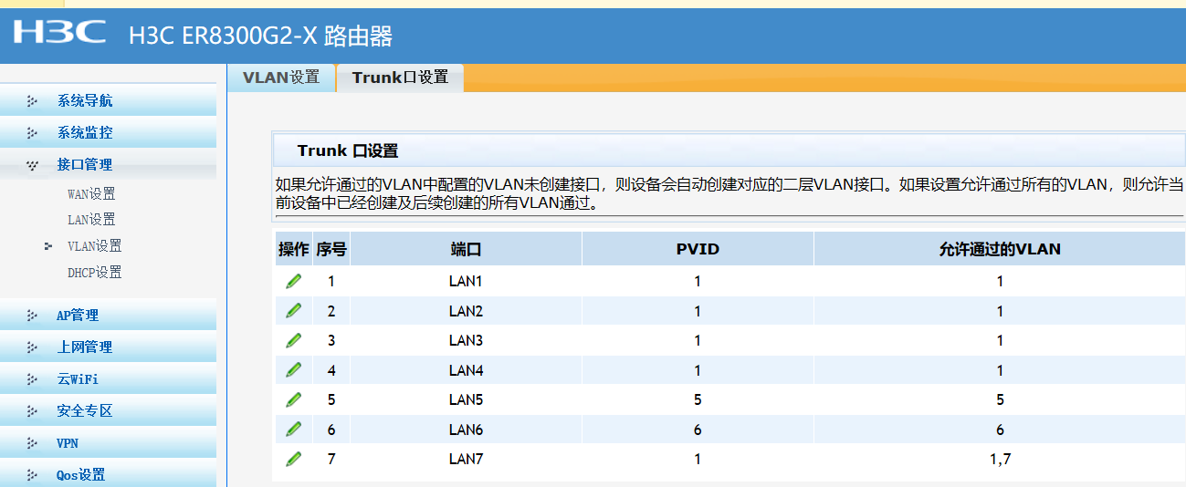

2、怎么设置哪几个端口属于vlan几,如1.2.3.4端口属于vlan1,4.5.6属于vlan2.

5.3.3  设置Trunk口
Trunk类型是以太网端口的链路类型之一。此类型的端口可以属于多个VLAN,可以接收和发送多个VLAN的报文,一般用于连接交换机。
表5-10 Trunk端口收发报文的处理
接收报文时的处理
发送报文时的处理
当接收到的报文不带Tag时
当接收到的报文带有Tag时
·     当缺省VLAN ID(即PVID)在端口允许通过的VLAN ID列表里时:接收该报文,且给报文添加缺省VLAN的Tag
·     当缺省VLAN ID不在端口允许通过的VLAN ID列表里时:丢弃该报文
·     当VLAN ID在端口允许通过的VLAN ID列表里时:接收该报文
·     当VLAN ID不在端口允许通过的VLAN ID列表里时:丢弃该报文
·     当VLAN ID与缺省VLAN ID相同,且是该端口允许通过的VLAN ID时:去掉Tag,发送该报文
·     当VLAN ID与缺省VLAN ID不同,且是该端口允许通过的VLAN ID时:保持原有Tag,发送该报文
页面向导:接口管理→VLAN设置→Trunk口设置
本页面为您提供如下主要功能:
设置指定端口的Trunk相关参数(PVID和端口允许通过的VLAN)

1.vlan 互通是因为网关都在ER上,设置不能互通要配置访问控制
2.设置vlan属于哪个端口,需要将vlan和端口绑定,再把对应vlan在对应接口下放通即可,可在web界面的【接口管理】-【vlan设置】上配置
