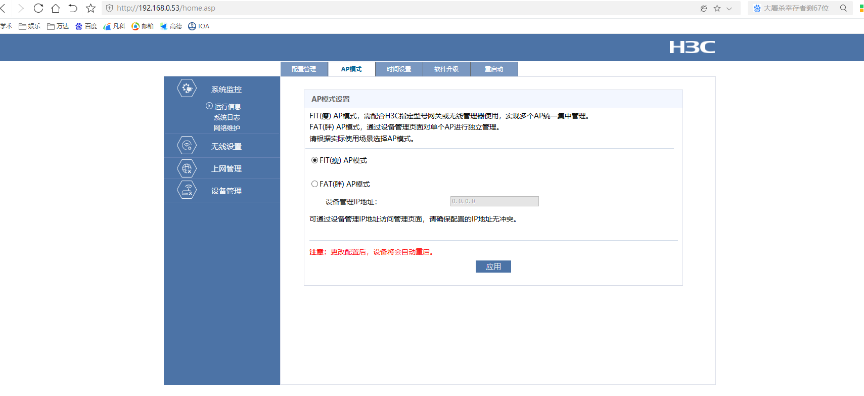

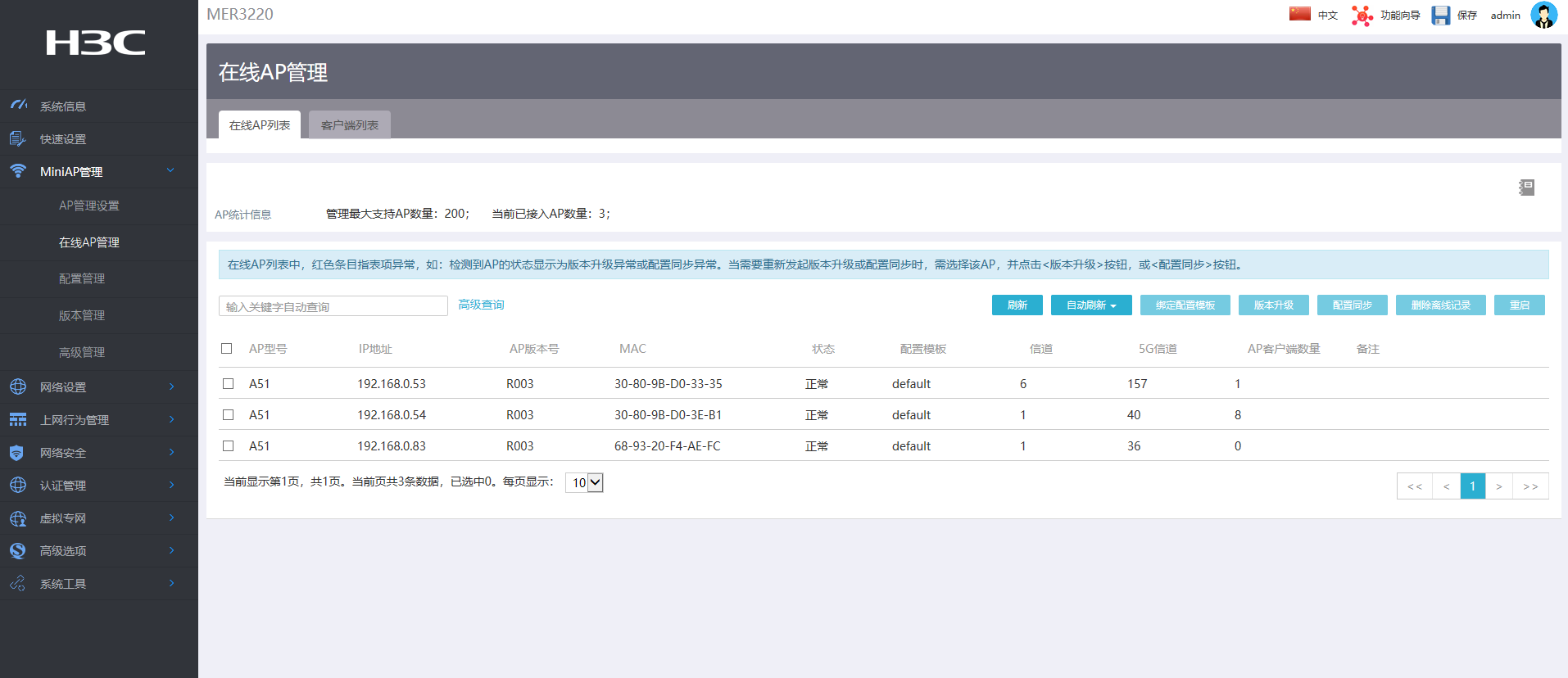

打印机接在MER3220上,笔记本链接挂在MER3220的ap51上散出来的无线,之前一直能正常打印,从昨天开始无线的不能正常打印了,检查发现无线设备ping mer3220网关 192.168.0.1 不通,无线设备现在的网关为192.168.1.1   ap模式为瘦AP
MER3220路由器  +   mini  ap  51

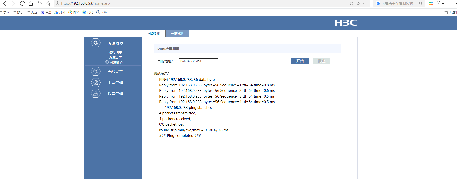

无线AP管理页面里面能ping通打印机

无线网关是192.168.1.1,有线网关是192.168.0.1吗,网关都在路由器上吗?测试下这两个网段是否可以互通?路由器上有没有做什么配置

你好,所以无线网关到底是0.1还是1.1,如果到网关都不能互通,可以检查一下是不是所有的终端都有这种情况,另外获取地址是否正常,能否学习到网关的ARP,网关能否学习到终端的ARP,对应的vlan是否正确。
无线网关1.1 主路由网关0.1
zhiliao_K7F4ED 发表时间:2021-05-04 更多>>
无线网关1.1 主路由网关0.1
