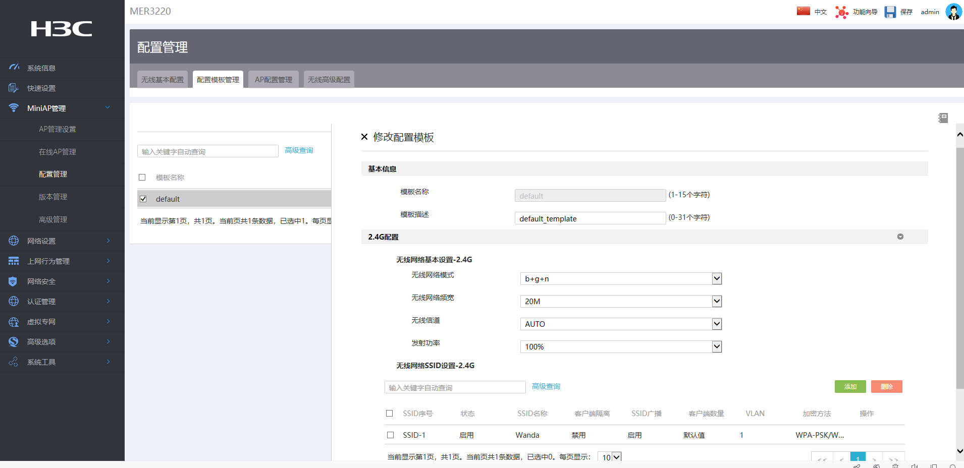

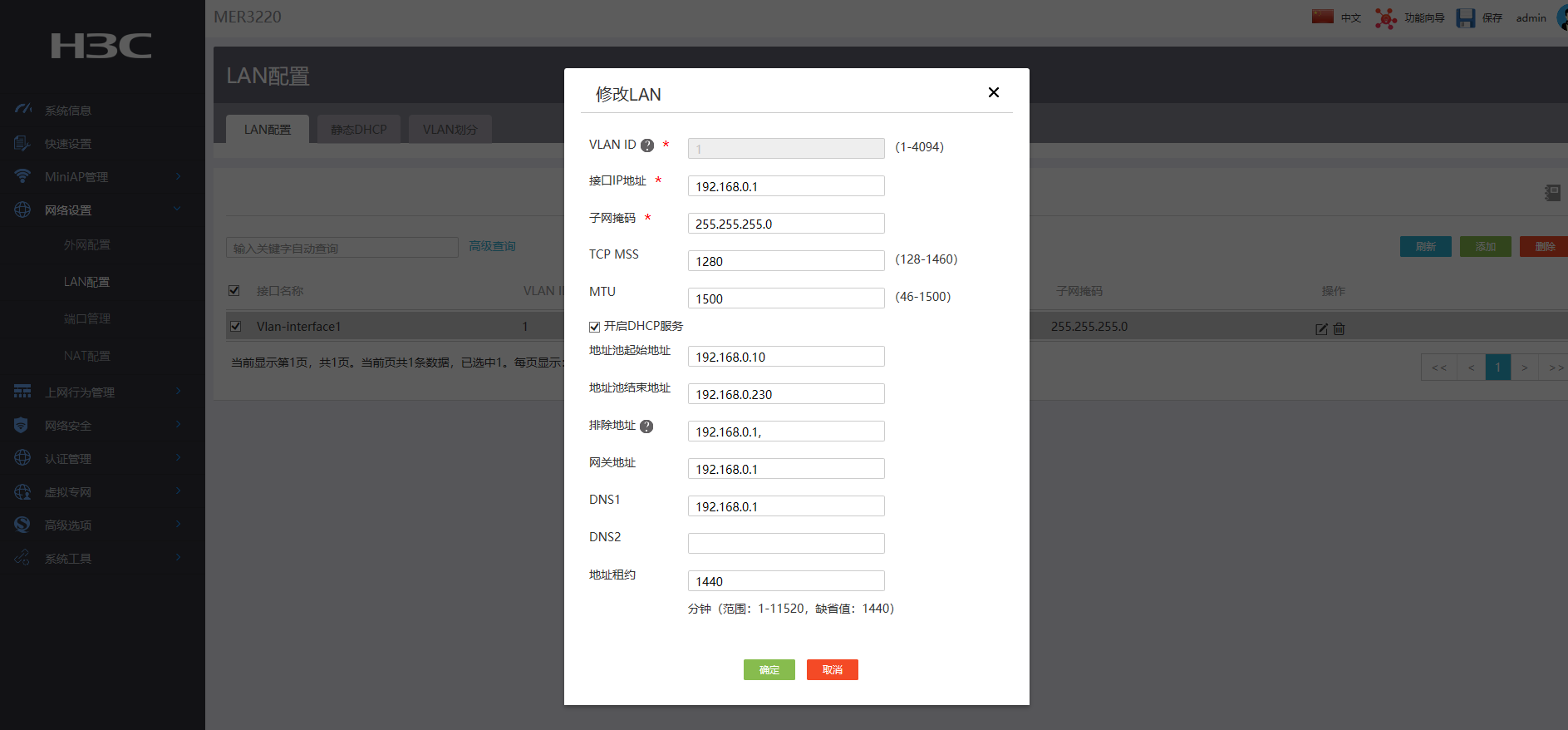

路由器MER3220    ap:mini51     主路由网关:192.168.0.1   无线设备连接AP后网关:192.168.1.1;造成无线设备不能访问挂在主路由上的打印机

你看我下面穿的图片 路由器设置没什么特别的地方 很简单的配置
zhiliao_K7F4ED 发表时间:2021-05-04
可能是路由器的其他配置导致的,需要检查下完整的配置
