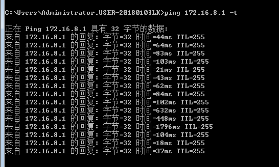

公司里通过AC三层组网的方式接入8个AP(WA4320-E),本地转发,现在发现,电脑连入AP之后,特别慢,ping网关延迟很大,接入用户就我一个
从信道上看(自动)
感觉干扰也不大,但就是不知道为什么,接入后内网间都很慢,不知道该怎么排查?是需要在AC上面做什么配置吗?

看ac版本是V7还是V5的,如果是V7看是否版本太老。终端的网卡改成高性能模式,有时候笔记本把了电源就会导致ping延迟大。另外看终端连的是2.4g还是5g,如果是2.4g的话,看空口利用多少,终端和ap的协商速率多少。
是的。在隐藏模式probe试图开启远程登录ap的权限,wlan ap- apname e e 然后telnet ap ,密码h3capadmin,再进入隐藏模式probe ,display ar5 2 channel
钉钉 发表时间:2018-05-31 更多>>
AC版本是V7,终端和AP的协商速率是72Mbps。看空口是需要到AP上看吗?
吃饭DE鱼 发表时间:2018-05-31
