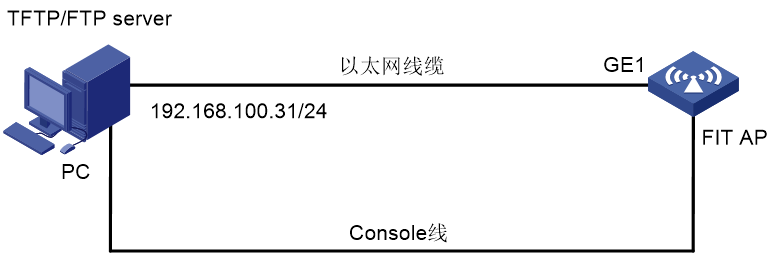

各位大神,我这款AP,想升级成胖AP,但是切换不了,不知道是什么问题,可以切换成OASIS MODE,请帮帮我,看下是什么问题,在线等,非常感谢
电脑通过网线连接AP, 另电脑串口连接AP的
