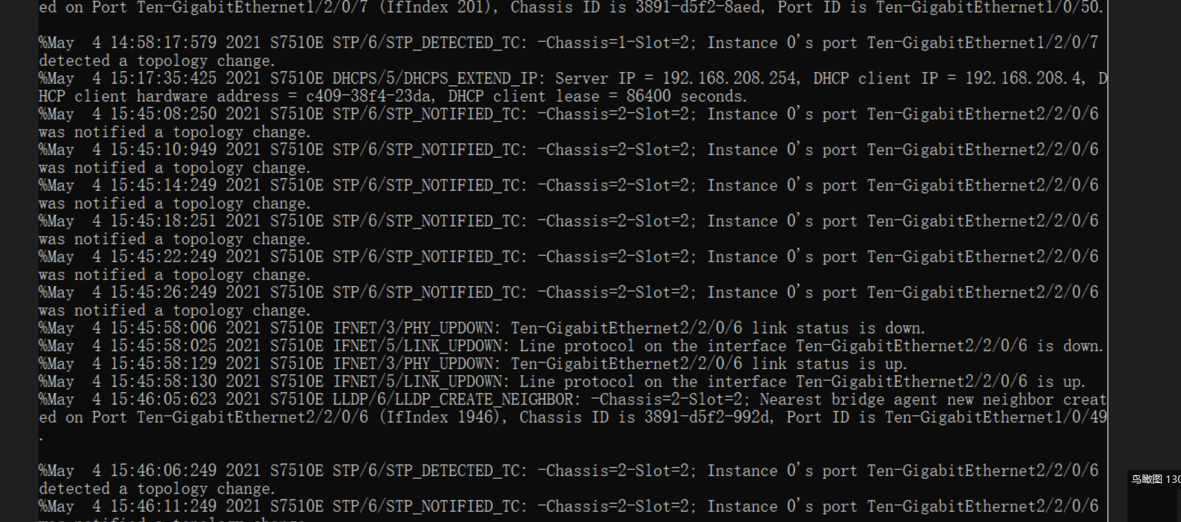

求助一下,这个日志是啥意思?
2021-05-04提问
  • 1收藏,5574浏览
这个日志信息的意思?

远端相连设备通知本设备某接口所在生成树实例或VLAN的拓扑发生变化
处理建议
检查拓扑变化的原因。如果是有链路down了,就恢复此故障链路
这些是因为端口UP DOWN而收到STP TC拓扑改变的报文,以下是排查要点,请参考:
1、端口UP DOWN,检查物理链路是否有问题。
2、如果端口连接的是终端,可以开启STP边缘端口,以下是参考命令:
int gi 1/0/1
stp edge-port enable
3、检查是否有可能存在物理环路。
4、dis stp tc看下端口收、发STP TC报文统计是否有在频繁增长,有的话则需要检查是否有环路、STP根桥是否稳定。
5、如果对端设备无法管理到,可考虑开启STP TC保护。
