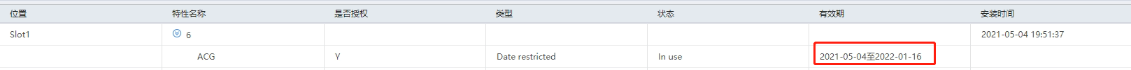

请教下大家,买了一份ACG的1年授权书,激活后,发现有效期才只有8个月左右。京东自营店买的,请问下是不是买到假货了?

根据新华三技术有限公司(以下简称H3C)关于安全License授权函(以下简称授权函)中“请在购买之后六个月内注册,以确保获得相应服务”的政策条款要求,客户收到H3C提供的授权函后,如果在授权函生产日期起六个月内进行激活,则以激活日期为起始时间,计算授权函对应的特征库升级服务或特性功能使用许可的有效时间范围。如果客户于授权函生产日期起六个月后进行激活,则以“授权函生产日期加六个月”为起始时间,计算授权函对应有效时间范围,直至授权超期作废。授权超期后,将无法再享有特征库升级服务或特性功能使用许可。为保障您的合法权益,请您在购买获得授权函后尽快登录H3C网站授权业务系统完成激活申请。自本公告发布之日起,H3C将对不再享有特征库升级服务或特性功能使用许可的无效授权函进行集中作废处理。
所以半年是缓冲期,超过半年的以半年为起始点计算
所以您购买的1年的授权,只有8个月,可能这个license已经超过半年和4个月没有激活
