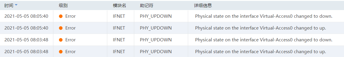

防火墙老报这个Virtual-access0错误,是怎么回事呢

看一下是不是配置了L2TP啊,而且拨不上去啊
这个就是L2TP虚接口的up/down是不是L2TP连接有断开?

我配了一个L2TP OVER IPSEC呢,正在使用的

有可能是被攻击了
关闭必要要的对外服务

那怎么防范呢。

看到有VT的接口配置,以下是排查要点,请参考:
1、检查下是否有配置了L2TP或L2TP OVER IPSEC ,然后有终端下线。
2、检查下正在进行L2TP拨号的时候用户名、密码是否输入正确、且是否赋予了相应的权限。
3、进一步检查L2TP OVER IPSEC的配置。
4、dis logbuffer看下是否还有其他的日志反馈。
