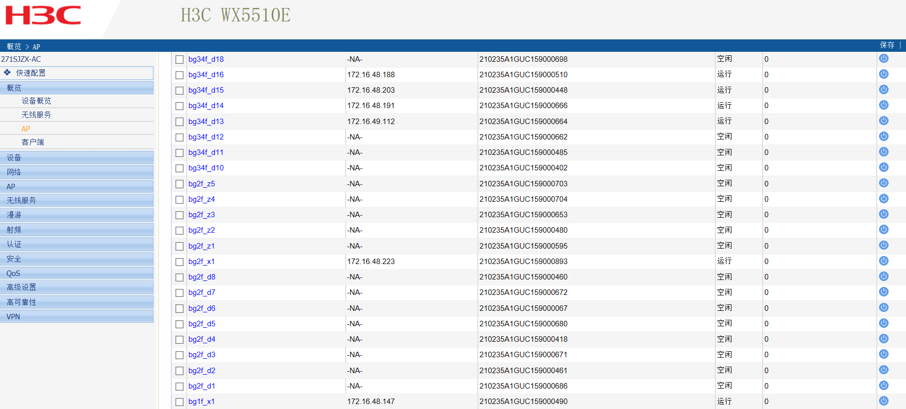

核心交换机S7606X ,更换了同型号的S7606X后,AP不上线了,只有少部分在线,在线的AP可以正常使用,不在线的AC上显示AP状态空闲,有什么办法吗?

一样的,部分AP可以使用,部分貌似卡死了

这些我都检查过了,都没有问题,请问我在换交换机的过程中吧AP的转发模式改成了本地模式,端口有原来的acc改为了trunk会有影响吗?
