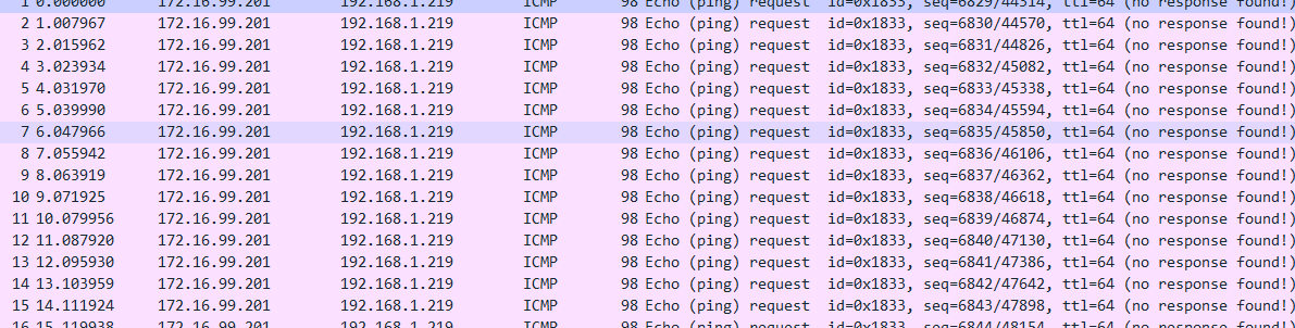

ER3200G3与深信服建立ipsec vpn连接成功,能收到对方的ping包,但不回包。
2021-05-05提问
  • 1收藏,2944浏览
ER3200G3(无公网ip地址)采用分支节点与深信服vpn(映射到固定公网ip地址)建立ipsec连接后 ,显示隧道建立成功,但是对方ping h3c地址无回包。深信服端设备抓包显示设备vpn隧道正常,路由下发正常,ping ER3200G3设备,h3C设备无回包。下面是h3c设备的抓包,没有回包。是路由有问题吗?隧道的路由怎么添加呢?

你这个应该是配置或者其他问题导致的,应该不是路由器硬件问题

这个就不好确认了,这个需要核对两端的配置是否正确了

你好,能帮具体分析一下是哪里配置问题吗?我们现在在调研设备,后面有影响到大量采购的问题。
zhiliao_1H24OS 发表时间:2021-05-05
sunny 发表时间:2021-05-05
由于ER3200G3这边是非固定IP,检查两端是否用的是野蛮模式。
检查下ER3200G3这边是否配置了FQDN,并指向了深信服的固定IP。
深信服这边是否指向到了ER3200G3这边的FQDN。
检查下ER3200G3这边的感兴趣数据流是否指定了正确的源和目的。
在ER3200G3这边关闭WAN扫描看下,比如异常攻击扫描之类的。
