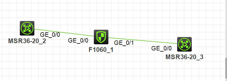

如下图,需求:左边跟右边通信
问题:不通
配置内容如下:
2边路由器配置直连IP地址
防火墙将2端端口加入不同域
配置安全策略如下:
[FW]security-policy ip
 [FW-security-policy-ip]di th
 # security-policy ip rule 0 name pass
 action pass
 source-zone Trust
 source-zone Untrust
 destination-zone Untrust
 destination-zone Trust
# return
还需其他什么配置吗

debug security-policy看看什么情况吧
粉丝:8人 关注:2人
还有local  到any    以及trust 和 untrust 到local
