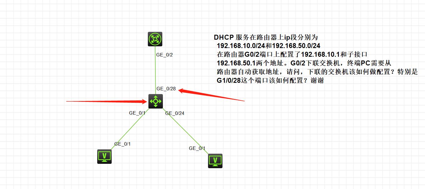

向大咖讨教一个小白问题,还请各位大咖不吝赐教,谢谢
根据反馈的拓扑图及需求,以下是部署要点,请参考:
1、首先是路由器,由于路由器部署了子接口,因此子接口上需封装802.1Q协议及指定VID,相当于放通VLAN通过。
2、根据路由器上部署子接口及封装802.1Q协议及指定的VID,在下联交换机上也创建相应的VLAN,注意VLAN ID要和路由器上子接口的VID一致。以下是路由器子接口的配置参考命令:
int gi 0/2.10
vlan-type dotlq vid 10
ip address 192.168.10.1 24
int gi 0/2.50
vlan-type dotlq vid 50
ip address 192.168.50.1 24
3、交换机的GI 1/0/28端口开启trunk,并trunk相应的VLAN通过,参考命令如下:
vlan 10
vlan 50
int gi 1/0/28
port link-type trunk
port trunk permit vlan 10 50
4、终端接入的交换机端口划分到VLAN即可。参考命令如下:
int gi 1/0/1
port link-type access
port access vlan 50
int gi 1/0/24
port access vlan 50
5、剩下的就是路由器上面的DHCP开启及DHCP地址池的配置了。

G0/28接口配置trunk接口,允许子接口的VLAN通过,连接终端的接口配置对应的access vlan即可
Xcheng 九段
粉丝:141人 关注:3人
这个看具体组网以及设备型号的呀
通常有2种情况
1.单臂路由,适合交换机侧无法作为三层网关场景,0/28口配置trunk放通vlan即可。
0/1和0、24分别acess对应vlan即可。而路由器侧通过子接口或者vlan-if方式都行。却决于设备支持情况。
2.标准三层组网,交换机正常配置互联0/28为互联的access vlan或切换成三层接口都行。具体取决于设备支持情况。0/1和0/24和方案一一致,配置对应access vlan即可并配置默认路由到路由器,如果此时交换机不支持dhcp server或者有特殊要求,在对应vlan-if网关配置dhcp中继即可。
此时路由器配置互联并配置回程路由即可。
多数情况没特殊原有建议使用方案二,组网更为规范。
