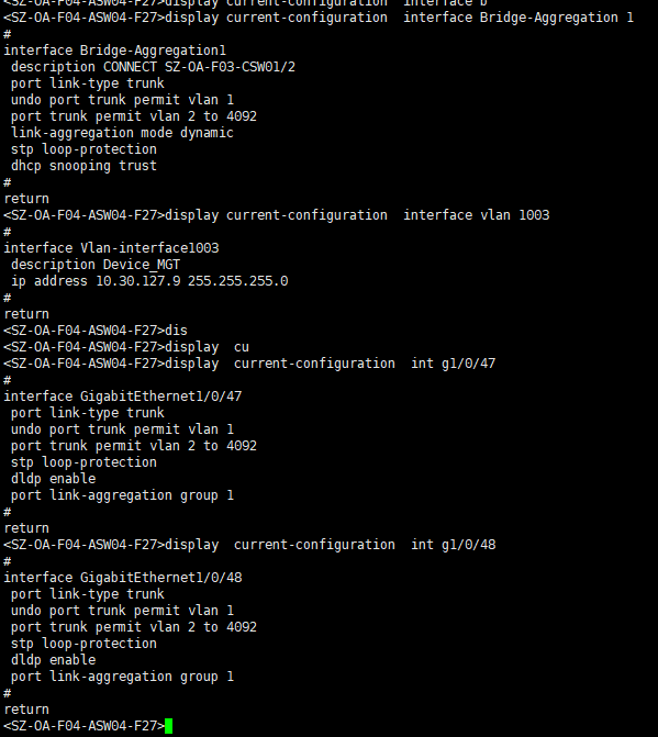

接入交换机配置2个端口配置为聚合口,将VLAN1003配置为管理VLAN, 以下是接入交换机配置:

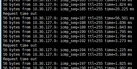

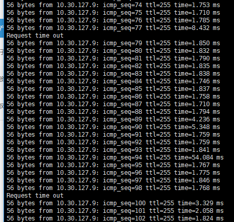

已做如下操作:

请专家帮忙解决,谢谢~

交换机有PING保护机制,常ping交换机本身是会丢包的
谢谢您。 应该不是这个问题,在核心上Ping其它的设备无丢包

dis logbuffer看下是否有其他日志反馈。
检查是否有端口频繁UP DOWN而触发STP收敛及计算。
配置QOS流统确认下丢包的位置。
谢谢您。 无其他错误日志 端口没有频繁up down QOS暂时没配过,生产环境目前不能操作,得到晚上

目前问题已经定位,1条链路问题。
