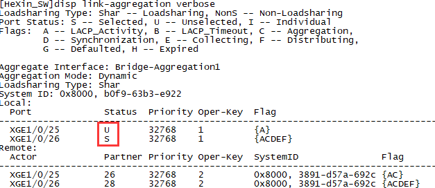

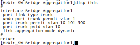

为什么聚合有一个状态不对呢。 是不是我哪里配置不对了,另外一端设备也是这样。
S5560-30C-EI 25-26口光模块连接到3024E  26-28光模块口。

检查两端端口配置是否有影响聚合的配置,建议删除端口下配置重新配置
您好,1、尝试单链路是否正常
2、重新配置聚合组,配置的顺序会有影响的
部署链路聚合有一条状态未选中,以下是排查要点,请参考:
1、检查两端链路聚合组的模式是否一致。
2、检查两端链路聚合组的配置是否一致。
3、检查两端链路聚合组下的成员端口的配置是否一致。
4、检查两端物理成员端口类型是否一致。
5、检查两端物理成员端口的速率、双工模式是否一致。
6、检查物理链路是否有问题。
7、检查STP的状态、根桥是否稳定。
