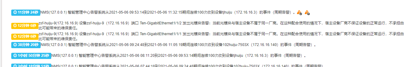

NMS(127.0.0.1) 智能管理中心告警系统从2021-05-06 09:53:14到2021-05-06 11:32:15期间连续100次收到设备tjhuiju(172.16.16.3)的事件(周期告警)。

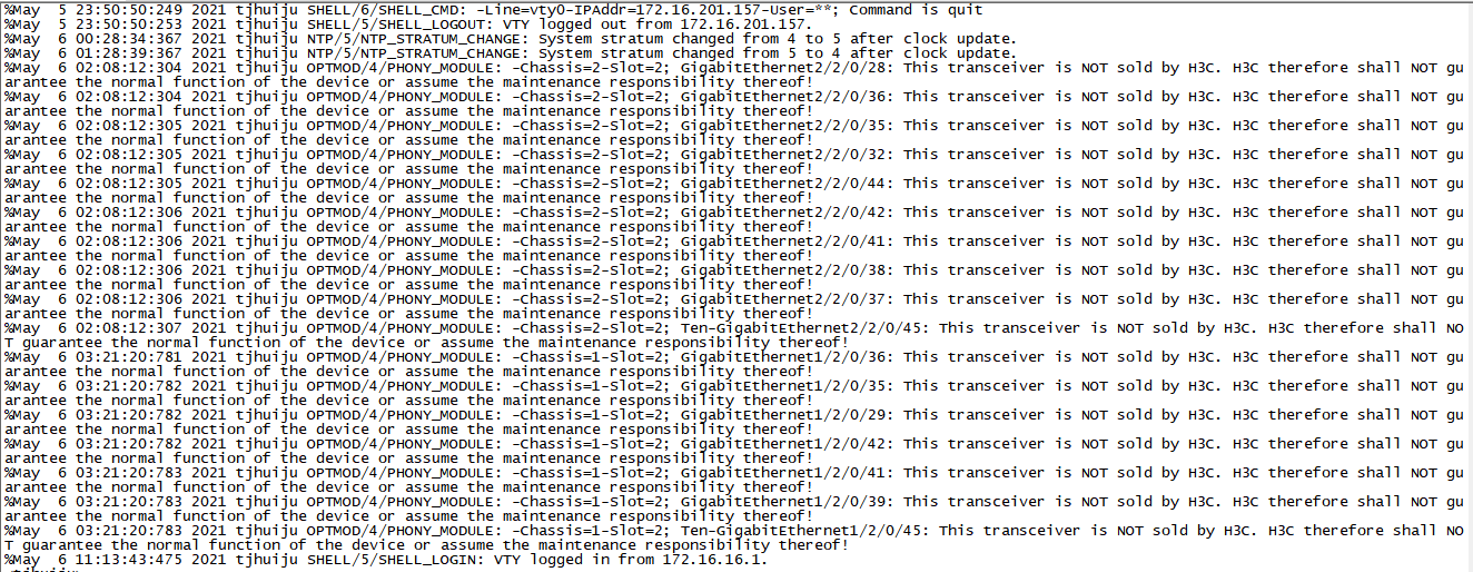

在imc上一直有这个提示,但是登陆到设备上并没有看见这个时段有告警,这是什么原因呢
这个是检测到光口下的光模块不是H3C原厂光模块的提示。不是设备故障告警。
建议使用H3C原厂光模块。
