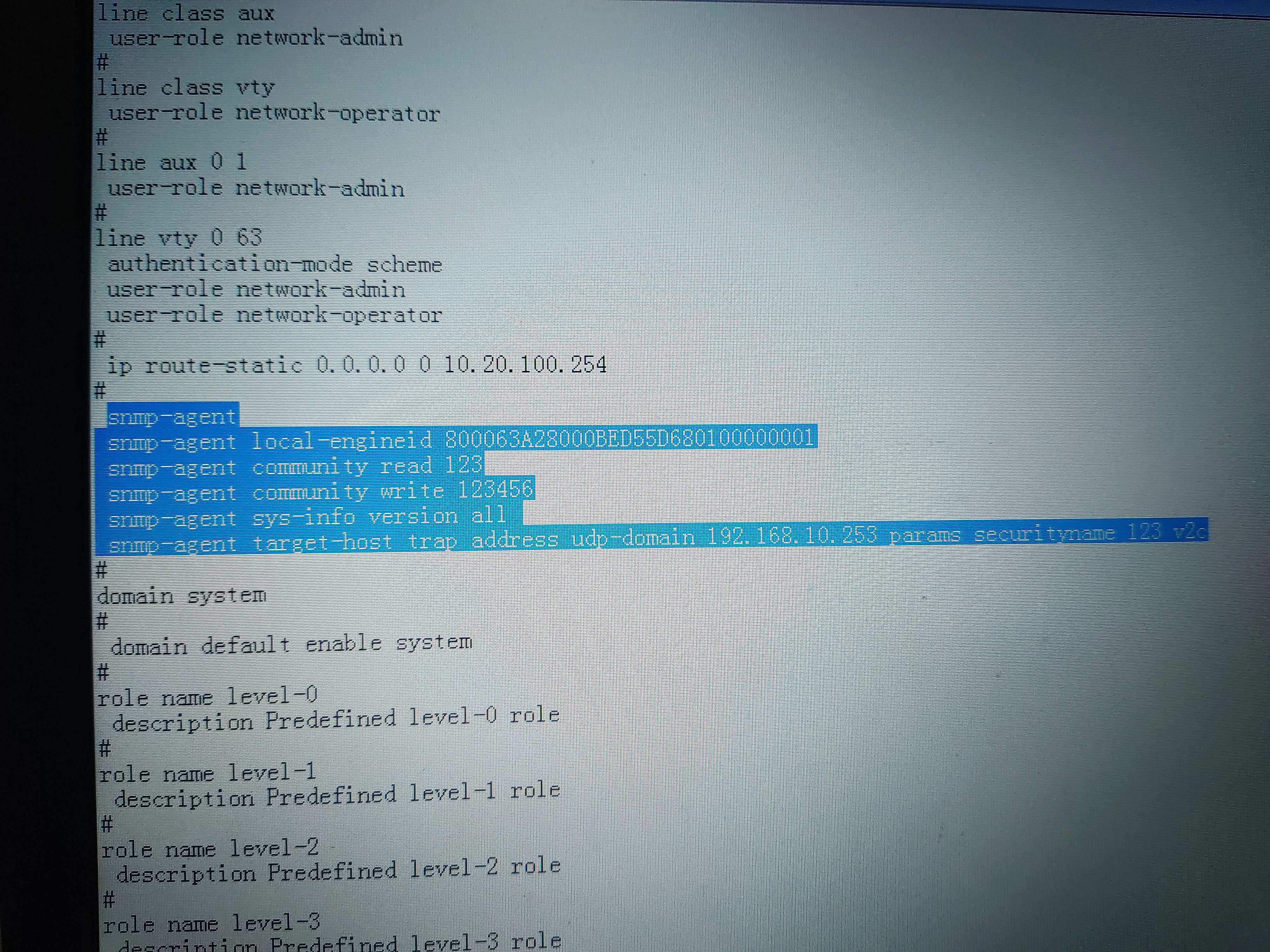

这段命令的作用和意思

这段命令的作用和意思

这个是SNMP协议配置了读写团体字,以及发送trap消息给对应的服务器;可以看下SNMP协议介绍
https://www.h3c.com/cn/d_202009/1338032_30005_0.htm
您好,请参考
操作
命令
说明
进入系统视图
(可选)启动SNMP Agent服务
snmp-agent
缺省情况下,SNMP Agent服务处于关闭状态
执行除snmp-agent calculate-password外任何以snmp-agent开头的命令,都可以启动SNMP Agent服务
(可选)配置设备的维护联系信息
snmp-agent sys-info contact sys-contact
缺省情况下,维护联系信息为Hangzhou H3C Tech. Co., Ltd.
(可选)配置设备的物理位置信息
snmp-agent sys-info location sys-location
缺省情况下,物理位置信息为Hangzhou, China
启用SNMPv1/v2c版本
snmp-agent sys-info version { all | { v1 | v2c | v3 } * }
缺省情况下,系统启用SNMPv3版本
(可选)设置本地SNMP实体的引擎ID
snmp-agent local-engineid engineid
缺省情况下,设备引擎ID为公司的“企业号+设备信息”
(可选)创建MIB视图或更新MIB视图内容
snmp-agent mib-view { excluded | included } view-name oid-tree [ mask mask-value ]
缺省情况下,设备上已创建了四个视图,视图名均为ViewDefault:
·       视图一包含MIB子树iso
·       视图二不包含子树snmpUsmMIB
·       视图三不包含子树snmpVacmMIB
·       视图四不包含子树snmpModules.18
MIB视图是MIB的子集,由视图名和MIB子树来唯一确定一个MIB视图。视图名相同但包含的子树不同,则认为是不同的视图。除缺省视图外,用户最多可以创建16个MIB视图
设置访问权限
直接设置
创建SNMP团体
snmp-agent community { read | write } community-name [ mib-view view-name ] [ acl acl-number | acl ipv6 ipv6-acl-number ] *
二者选其一
直接设置是以SNMPv1和SNMPv2c版本的团体名进行设置
间接设置是先创建SNMP组,再向创建的组中添加的用户,用户相当于SNMPv1和SNMPv2c版本的团体名,在NMS上配置的团体名需要跟Agent上配置的用户名一致
缺省情况下,不存在任何SNMP组和SNMP团体
间接设置
创建SNMPv1/v2c组
snmp-agent group { v1 | v2c } group-name [ read-view view-name ] [ write-view view-name ] [ notify-view view-name ] [ acl acl-number | acl ipv6 ipv6-acl-number ] *
创建SNMPv1/v2c用户
snmp-agent usm-user { v1 | v2c } user-name group-name [ acl acl-number | acl ipv6 ipv6-acl-number ] *
(可选)设置Agent能处理的SNMP报文的最大长度
snmp-agent packet max-size byte-count
缺省情况下,Agent能处理的SNMP报文的最大长度为
粉丝:105人 关注:1人
snmp和trap相关配置
