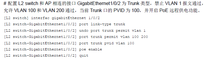

有两个问题看的时候不懂:
1.AP与poe交换机相连的接口为什么是trunk口(集中式转发)
2.为什么要配置当前trunk口的pvid为100,目的是什么意思?
您好,其实trunk和access都可以
pvid是管理AC-AP的管理vlan
那这个port trunk permit vlan 100 200 这个VLAN 200为什么也要放上面

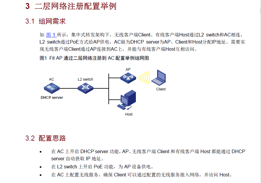

一.AP与poe交换机相连的接口为什么是trunk口(集中式转发)
在AC+AP中的组网方式中,AP自动发现AC,通过和AC建立的管理通道进行通信,维护与AC的状态机运行。AC则是通过管理通道对AP管理、业务配置下发。如果AP和AC同时建立数据通道,那么用户数据可以在建立的数据隧道中转发。
这里提到了管理通道和数据通道,指的都是CAPWAP隧道。
显然的,AP要与AC建立CAPWAP管理通道,AP得有个地址。这个地址称之为AP管理地址,他可以手动指定,也可以通过上接的POE交换机自动获取。交换机上接口的access或者trunk工作模式,仅仅是vlan处理方式的不同,对AP而言,没有关系的。AP的管理地址对应的接口即管理接口,默认是工作在untag模式的,也支持工作在tag模式下。
交换机接口工作在access或者trunk工作模式会对无线用户的数据转发方式有影响。
无线用户数据有2种转发方式:
集中转发--用户数据通过CAPWAP隧道上送AC处理;
本地转发--用户数据直接在AP上转发,不经过AC;
如果是access口,一般是隧道转发,因为从安全性考虑,用户不能访问AP,用户网段与AP的管理网段要隔开的。
如果是trunk口,转发方式任意,隧道转或直接转都行。
二.为什么要配置当前trunk口的pvid为100,目的是什么意思?
vlan ID的意思是虚拟机局域网的ID号;PVID则是port VID ,端口的VLAN ID。
而这的区别有如下几点:
1、普通的ACCESS端口PVID和VID只有一个是一致的;
2、如果是HYBRID或者TRUNK端口因为该端口能识别多个VLAN,而PVID也可以自己修改;
3、一个端口可以属于多个vlan,但是只能有一个PVID,收到一个不带tag头的数据包时,会打上PVID所表示的vlan号,视同该vlan的数据包处理。
PVID为Port-base Vlan ID,也就是端口的虚拟局域网ID号,关系到端口收发数据帧时的VLAN TAG 标记。
port trunk permit vlan 控制放通的vlan流量,看需求配置的
ping通就走 发表时间:2021-05-06 更多>>
大致看懂了,很感谢您的详细解答,如果配置成trunk口,这个port trunk permit vlan 100 200,这个200应该可以不配置吧,是不是只是为了本地转发用的。
温暖或倒影45 发表时间:2021-05-06
粉丝:16人 关注:2人
对于做本地转发的AP,AP连接交换机的端口就必须是Trunk口,PVID则是AP的管理网段
对于做集中转发的AP,AP连接交换机的端口可以是ACCESS 也可以 Trunk,Access的话需要指定vlan为AP的管理网段,Trunk和上面做本地转发的相同

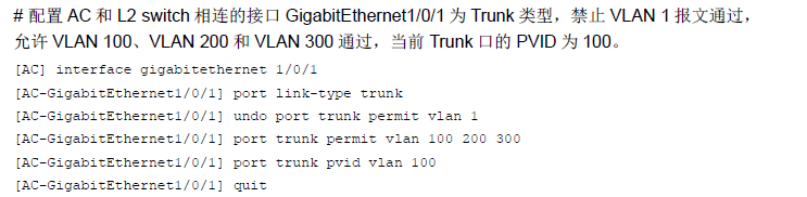

AC接口和核心交换机上都配置pvid这个原因是什么
温暖或倒影45 发表时间:2021-05-06 更多>>
