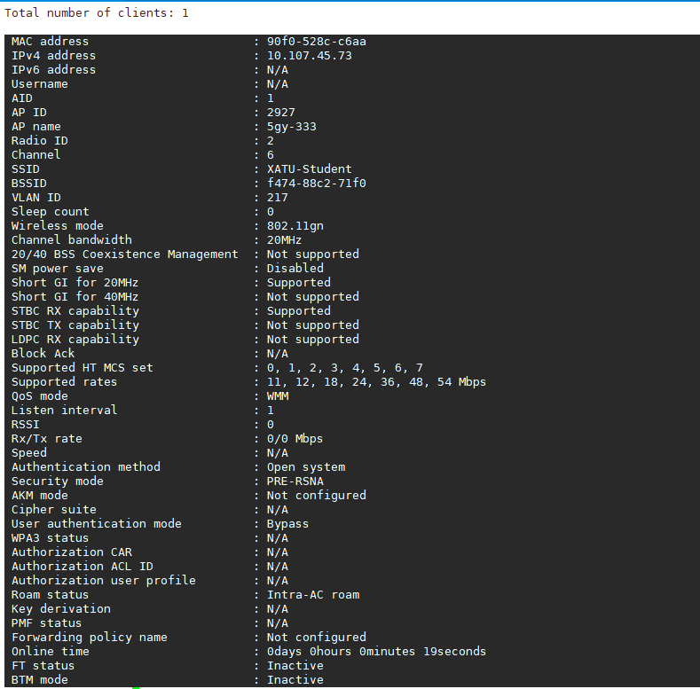

这个截图里面信息有没有不合适的,为什么终端频繁掉线呢,几乎几分钟一次,应该从哪里查问题呢?
粉丝:52人 关注:4人
确认一下终端的信号强度是否正常;终端是否经常漫游等;加密配置的是什么。
好的,谢谢。

Intra-AC roam,有漫游。rssi为0,是不是终端连到较远的AP上,信号强度不高导致的掉线。
但是掉线和上线就在同一个AP
dove 发表时间:2021-05-06 更多>>
正常的rssi应该是多少呢?
回复dove:
正常rssi值30左右,终端是不是一直在频繁移动,固定在某一个AP下会不会掉线?
今天吃啥 发表时间:2021-05-06
但是掉线和上线就在同一个AP
