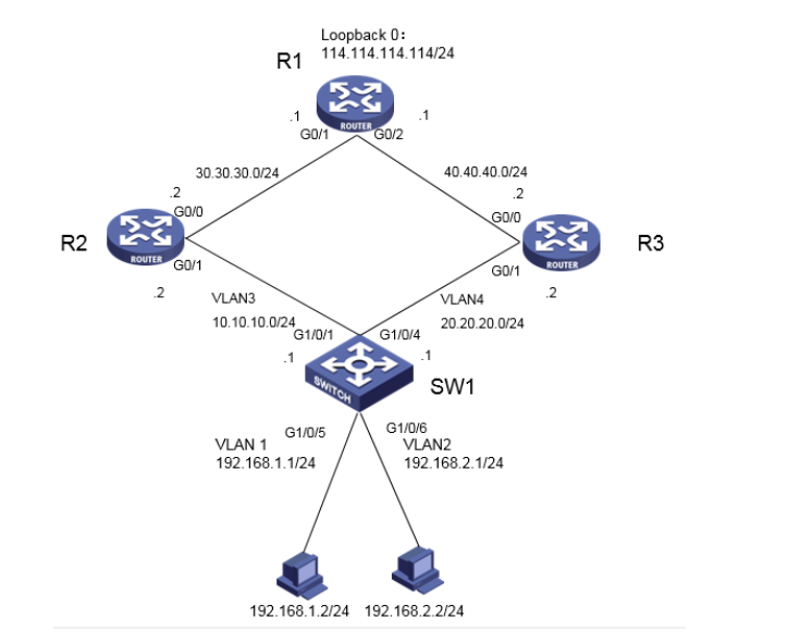

拓扑图
设置列表

R1
#配置到192.168.1.0网段的静态路由
[H3C]ip route-static 192.168.1.0 24 30.30.30.2
#配置到114.114.114.0网段的静态路由
[H3C]ip route-static 192.168.2.0 24 40.40.40.2
R2
[H3C] ip route-static 114.114.114.0 24 30.30.30.1
[H3C] ip route-static 192.168.1.0 24 10.10.10.1
[H3C] ip route-static 192.168.2.0 24 10.10.10.1
R3
[H3C] ip route-static 114.114.114.0 24 40.40.40.1
[H3C] ip route-static 192.168.1.0 24 10.10.10.2
[H3C] ip route-static 192.168.2.0 24 10.10.10.2
如图所示 就是这个拓扑图 端口号我已经按照我自己的拓扑图改过了  ip没配错端口  但是下面的两台PCping不通114,114,114,114,只能追踪到10.10.10.2就终止了
上行的路由器需要分别配置明细的静态路由回指到192.168.1.0/24和192.168.2.0/24这两个网段。
R1除了回指192.168.1.0/24和192.168.2.0/24这两个网段,还需要回指到10.10.10.0/24和20.20.20.0/24
其次交换机上需要配置默认路由指向到R2和R3
然后R2和R3需分别配置默认路由指向到R1
上面的路由器需要有路由回指回来。

交换机我配了一个去10.10.10.2的路由, 然后 路由器的10.10.10.2ping的通114.114.114.114 为啥我交换机拼不通114.114.114.114
亦诡丶 发表时间:2021-05-06
上面的路由器需要有路由回指回来。
得闲饮茶013 发表时间:2021-05-06

H3C]interface Vlan-interface 1
[H3C-Vlan-interface1] ip address 192.168.1.1 255.255.255.0
[H3C-Vlan-interface1]quit
[H3C]interface Vlan-interface 2
[H3C-Vlan-interface2] ip address 192.168.2.1 255.255.255.0
[H3C-Vlan-interface2]quit
[H3C]interface Vlan-interface 3
[H3C-Vlan-interface3] ip address 10.10.10.1 255.255.255.0
[H3C-Vlan-interface3]quit
[H3C]interface Vlan-interface 4
[H3C-Vlan-interface4] ip address 20.20.20.1 255.255.255.0
[H3C-Vlan-interface4]quit
#将端口分别划分到所属vlan,端口1属于vlan 3,端口4属于vlan 4,端口5属于默人vlan 1,端口6属于vlan 2。
[H3C]interface GigabitEthernet 1/0/1
[H3C-GigabitEthernet1/0/1] port access vlan 3
[H3C-GigabitEthernet1/0/1]quit
[H3C]interface GigabitEthernet 1/0/4
[H3C-GigabitEthernet1/0/4] port access vlan 4
[H3C-GigabitEthernet1/0/4]quit
[H3C]interface GigabitEthernet 1/0/6
[H3C-GigabitEthernet1/0/6] port access vlan 2
[H3C-GigabitEthernet1/0/6]quit
[H3C] ip route-static 114.114.114.0 24 10.10.10.2
这是交换机的配置
粉丝:16人 关注:2人
交换机需要指回程路由器
ip route-static 30.30.30.0 24 10.10.10.2
