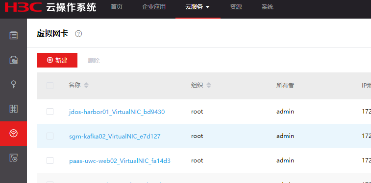

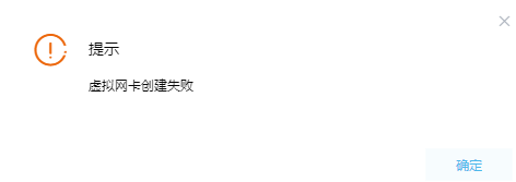

在云服务--云主机--虚拟网卡里面新建虚拟网卡失败

什么组网,有没有vcfc,有的话vcfc上有没有操作记录,下发的网卡IP是否存在冲突,cloudos容器状态是否都正常,这些都正常的话需要看看日志
先看看vcfc上有没有直接报错记录,然后在用网卡IP搜索一下vport,看看是不是已经有这个vport了,如果有的话就是vport冲突了。先在vcfc上把vport删除(确保这个vport没有在使用,否则会影响业务!),再重新从cloudos上新建网卡。 如果不是vport冲突的问题,就要看容器日志了,一般可以看一下对应计算节点容器的neutron日志,不太熟练的话联系400协助吧。

找到原因了就是cloudos和控制器没对接上。。。
