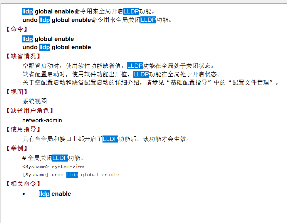

接口默认开启的
接口是默认开启的。
如果要关闭,以下是参考命令:
int gi 1/0/1
undo lldp enable
