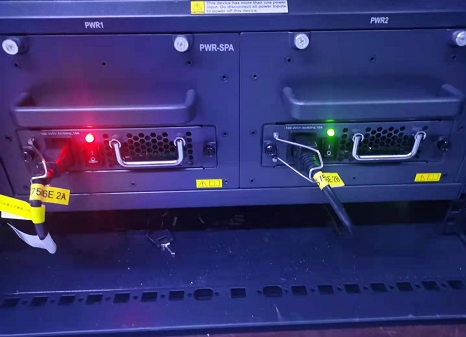

     H3C S7506E有一组电源坏了,请问用哪个命令可以查看电源型号?是否可以在线拔出来查看电源型号和更换?

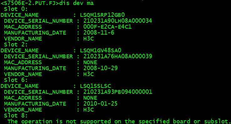

您好,参考
dis dev ma
dis device manunifo命令可查询。
如果查询不到或提示不支持,只能插拔电源模块来查看了。

请问哪个是电源型号
1、方法一,命令行看隔壁电源型号
2、方法二,拔出来上面会写,根据序列去官网查型号
