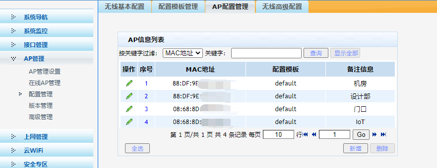

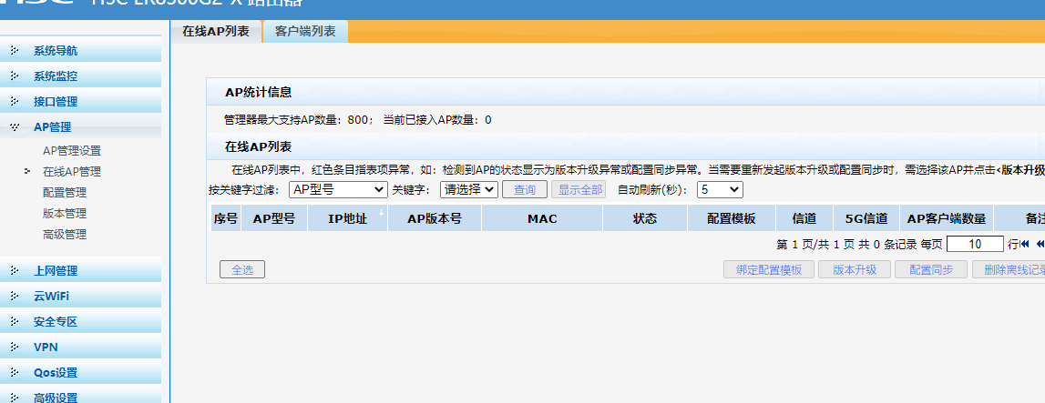

1、由于网段变更,ER8300G2-X图形化界面上的无线ap处于离线状态,实际无线ap miniA51可用;
2、先将ER8300G2-X重启后,在线ap看不到了,现在该怎么处理?
3、信息如图
对齐方式
  • 靠左
  • 居中
  • 靠右
1、看下AP之前是哪个网段,
2、这个网段有没有分配DHCP
3、看下分配的DHCP能不能跟8300通信
明日何其多 知了小白
ap之前是100.0网段,现在是100.3网段,目前100.0和100.3网段是通的
AP离线,但是AP正常使用,以下是排查要点,请参考:
1、检查ER8300G2-X到AP是否能PING通。
2、重启AP和路由器看下。
3、由于变更了网段,DHCP地址池部分的网段要和VLAN IP在同一个子网内,另外检查VLAN是否已划分到了端口。
4、升级路由器的软件版本到最新后观察下。
