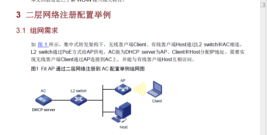

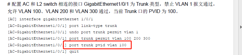

AP二层注册,首先我知道PVID是用作缺省的,但是我不理解为什么AC与交换机上这两个端口要配置这个缺省VLAN100,会有没有打上标签的报文过来吗?配置这个原因是什么。

AP与AC建立CAPWAP隧道,AP只能在VLAN 1与AC通信,所以AP的上行口需要拨管理VLAN标签。例如规划的AP与AC之间管理vlan 100,那AC与中间链路都可以trunk vlan 100不用pvid 100,但最终到AP上行接口对应的交换机接口,就需要剥掉vlan 100标签
这个地方实际不用,可能是资料写错了
王老叁 发表时间:2021-05-07 更多>>
这个配置案列中就是ap上行端口是pvid100,但是交换机与AC相连的接口也都是pvid 100,有点理解不了交换机与AC为什么也要用pvid 100,这个是为什么?
温暖或倒影45 发表时间:2021-05-06
pvid100是不是进接口打上标签100,出接口剥掉标签100
对的
王老叁 发表时间:2021-05-06
那ac与交换机相连的端口为什么也要配置pvid 100呢
这个地方实际不用,可能是资料写错了
王老叁 发表时间:2021-05-07

其实是可以不手动配置pvid的,就是传输的数据会由于携带相关vlan的信息而变长一点(带有802.1q的信息)。一般企业的组网你不配置那个也基本没啥影响。下面是我真机上抓的包,这个环境就没有在AC和交换机的互连接口上手动配置pvid,ap管理vlan用了101。
