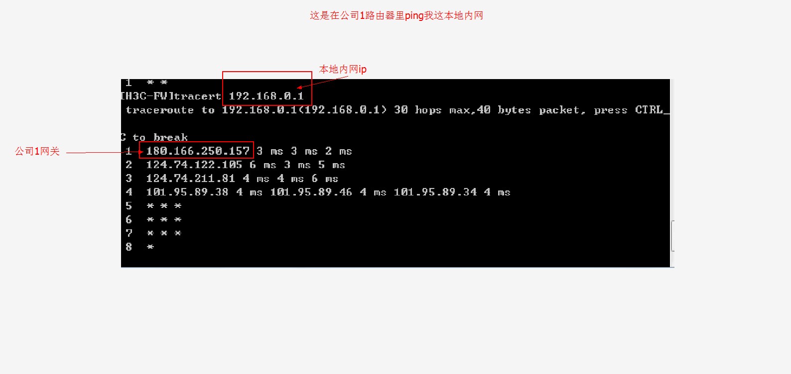

请教个,做好了ipsec,我这端显示连接成功,可以ping通公司1内网。但是公司1ping不通我内网机器,请问是哪一步出问题了呢。我贴个图在下面

这是对方(公司1) 测试连接我内网,他那头ping不通我
