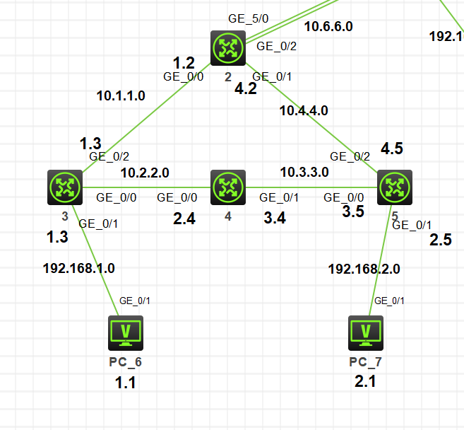

我192.168.1.1想ping通2.1这个段,为啥我ping不通,以下是我的路由表
1.1到达2.1的
路由3:192.168.2.0/24  10.2.2.4
路由4:  192.168.2.0/24   10.3.3.5
2.1回去1.1的
路由5:  192.168.1.0/24   10.4.4.2
路由2:  192.168.1.0/24   10.1.1.3     *是10段的1.3
1.1走3,4,5去2.1         回的是5,2,3

路由器3和路由器5分别配置默认路由指向出来。
路由器2分别配置静态路由指向1.1和2.1
路由器4也要写静态路由到1.1和2.1这个段
你这个配置没有问题,检查一下各路由器的互联通不通吧
路由4我又加了一条还是不der行 ip route-static 192.168.1.0 24 10.2.2.3

电脑的网关忘记设置了😅
嗯嗯,以后要细心一点咯
