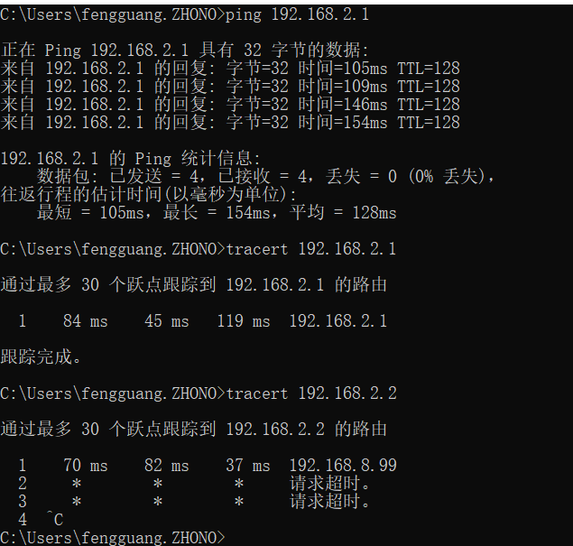

连接VPN后PING不通内网,路由器网关192.168.2.1可以ping通
能链接上L2TP VPN,且能ping通到2.1,说明VPN链接部分基本没有问题了。
在电脑这里新增一跳路由,指向到192.168.0.0看下。
其次内网如果还有交换机,配置路由指向到VPN网段。
另外检查下是否有安全策略拦截。内网终端关闭系统防火墙看下。

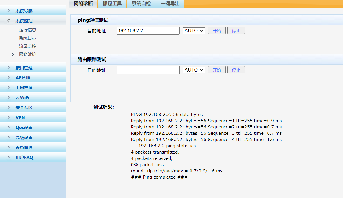

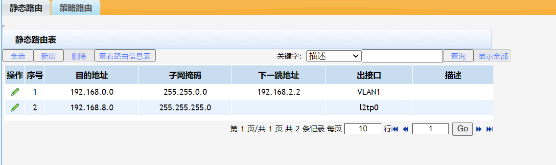

路由器下接了S5560的核心交换机,交换机我配置了2条静态路由,0.0.0.0 0 192.168.200.1;0.0.0.0 0 192.168.2.1。交换机接了2个出口路由,R1是192.168.200.1,R2是192.168.2.1.同样的配置我把VPN放在R1上,可以PING通内网,放到R2上就PING不通了
