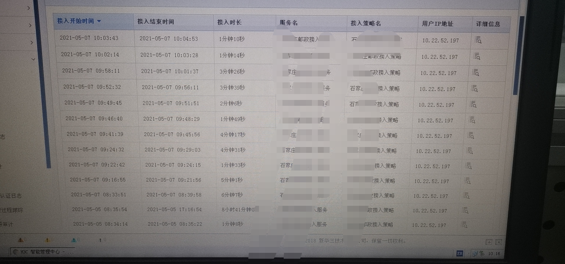

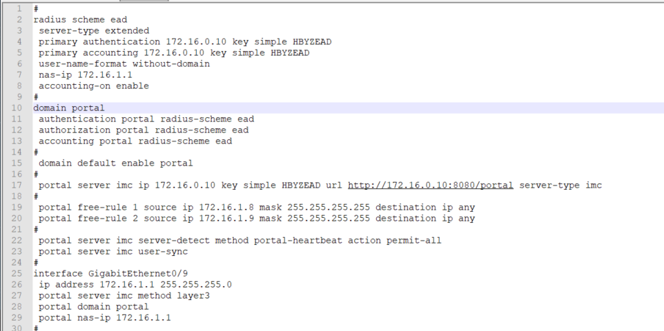

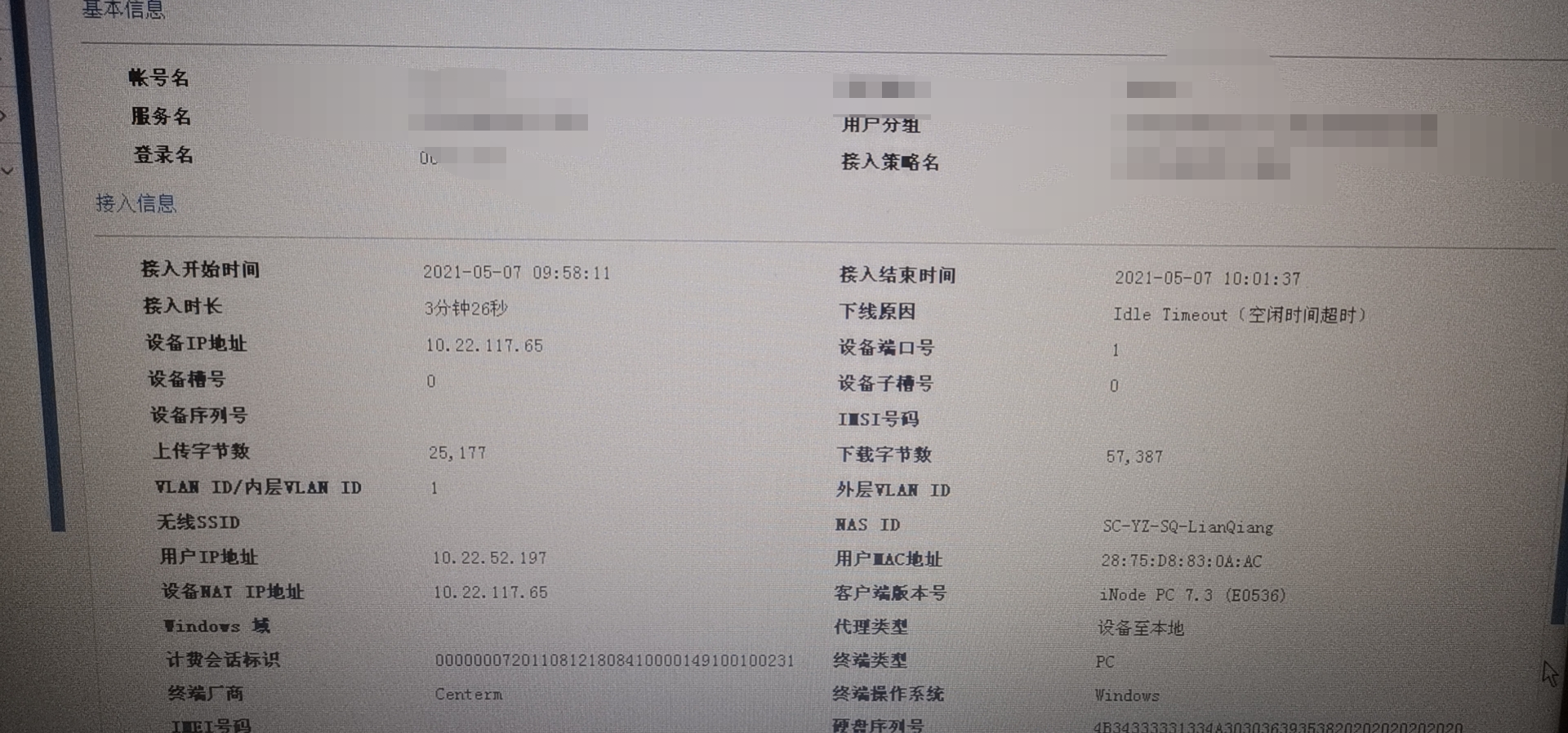

请教大神们,客户现场有一个使用inode客户端进行portal接入的用户出现使用过程中频繁掉线的问题,接入时长不定。接入明细记录下线原因为“Idle timeout”。接入设备上也没有配置idle-cut等配置。会造成记录"Idle timeout"的原因还能有啥?

1.1  Idle Timeout   4
表1-1 产生Idle Timeout的原因及处理建议
描述
空闲时间超时后,用户下线。
Acct-Terminate-Cause(49) = 4
可能原因
在认证设备上使用idle-cut enable(具体命令可能因为认证设备有差异)命令配置用户闲置切断功能,若用户流量在指定时间内符合切断触发条件,设备会上让相关的用户下线。
处理建议
在认证设备上修改空闲时长。
频繁掉线,以下是排查要点,请参考:
1、检查设备到IMC的网络是否正常,如果有丢包,配置QOS确认下丢包的位置。
2、检查交换机内是否有相应的日志反馈。
3、检查IMC内是否有其他进程占用了8080端口。
