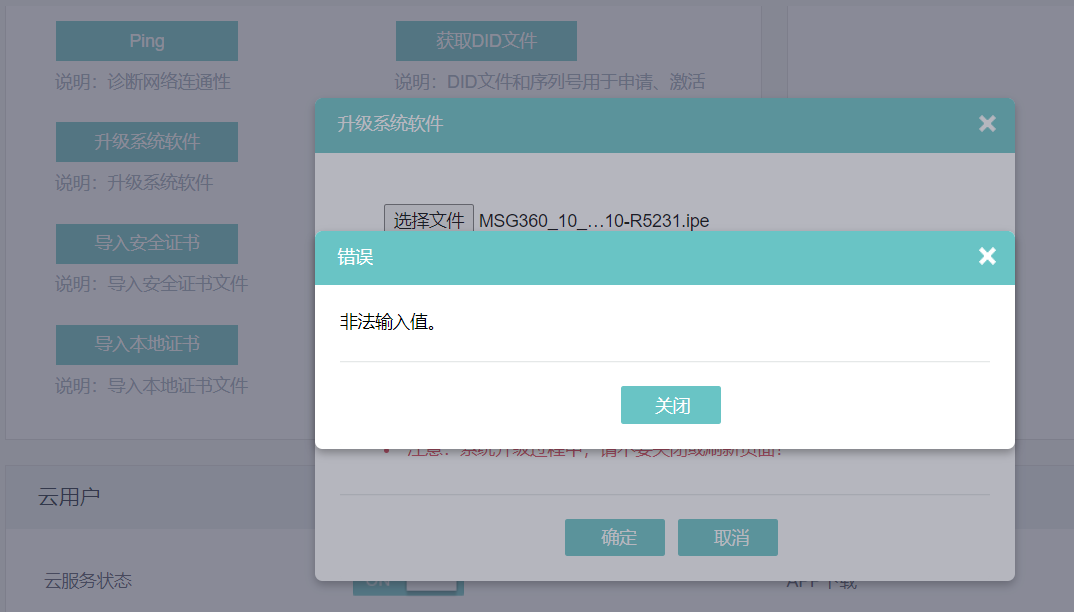

AC+H3C MSG360_10 升级提示非法输入值
2021-05-07提问
  • 1收藏,3030浏览
因为空间不足 我已经把
boot.bin和system.bin删除了 求救
截图看下

发了
zhiliao_U3IY4Y 发表时间:2021-05-07
重命名下ipe文件,比如直接改成360.ipe试下
叫我靓仔 发表时间:2021-05-07
回复叫我靓仔:
好的,我试试。我现在都不敢重启了,重启就彻底挂了 。我发现每次出现了错误但是后台文件系统里面还是有上传的文件的。
你的命名里包含了下划线还有其它字符,容易被识别出非法字符,也有可能是太长了,也会被识别为非法
你试下我说的看看
回复叫我靓仔:
还是一样的错我,我也换了ie浏览器
我擦嘞,命令行上传试试呢
回复叫我靓仔:
我现在用云简平台升级提示正在下载 ,不知道一会会不会报错。
回复叫我靓仔:
好了 谢谢
