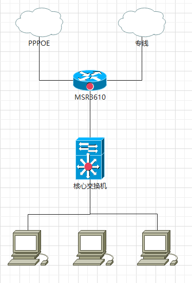

原路由器为H3C ER3260,双WAN出口,WAN1口为拨号,WAN2口为专线,默认流量走WAN1。将老路由器替换为MSR3610后,上互联网不稳定,时好时坏。
原路由器为H3C ER3260,双WAN出口,WAN1口为拨号宽带上网,WAN2口为专线用于对外映射DMZ区服务,双WAN均开启地址转换,LAN口下联核心交换机,互联网默认流量走WAN1,对于DMZ的流量使用策略路由做重定向到WAN2。
将老路由器替换为MSR3610后,上互联网不稳定,时好时坏,经常转圈圈。
排除故障已做动作:
为了排除故障,将拨号接口shutdown,网络正常,排除专线问题;
关闭专线,只使用拨号上网,网络不稳定,经常转圈圈,初步判断拨号上网有问题;
电脑直连宽带光猫拨号上网,网络正常,排除运营商和光猫问题;
使用华为AR路由器拨号上网,网络正常,于是判断这台MSR3610路由器拨号上网有问题,但MSR3610拨号配置是由web向导生成,并反复确认命令没有错漏;
然后干脆用AR路由器拨号和NAT,在MSR3610和和AR路由器之间做对接,在MSR3610把默认路由指向AR路由器,AR路由器写回程路由,网络好像稳定了一天,然后又变得不正常了,时好时坏。
现在我把能正常拨号上网的AR路由器跳过MSR3610,直接和核心交换机对接互联,策略路由改在核心交换机上,暂时没发现网络异常。

我总结似乎和拨号配置无关,而是这台路由器走拨号上网的就有问题,求各路大神支招,分享点经验,谢谢!

您好,1、路由来回路径是一致的 2、用笔记本直连拨号上网正常 3、拨号的tcpmss有调整过,还是有问题 4、软件版本比较久,但应该没关系 我发现新的情况,就是使用的人多的时候才会出现一下子能上一下不能上的情况,但之前用老的路由器是不会出现这个情况的

您好,1.出现网络问题的时候是内网所有的终端都有问题 2.当出现不稳定的时候,微信QQ都不行 3 3.1出现问题的时候dns是ping不通的, 3.2拨号的网关能正常ping通 3.3这个暂未试过 我现在判断是不是我做双默认路由或者说策略路由做的不对
