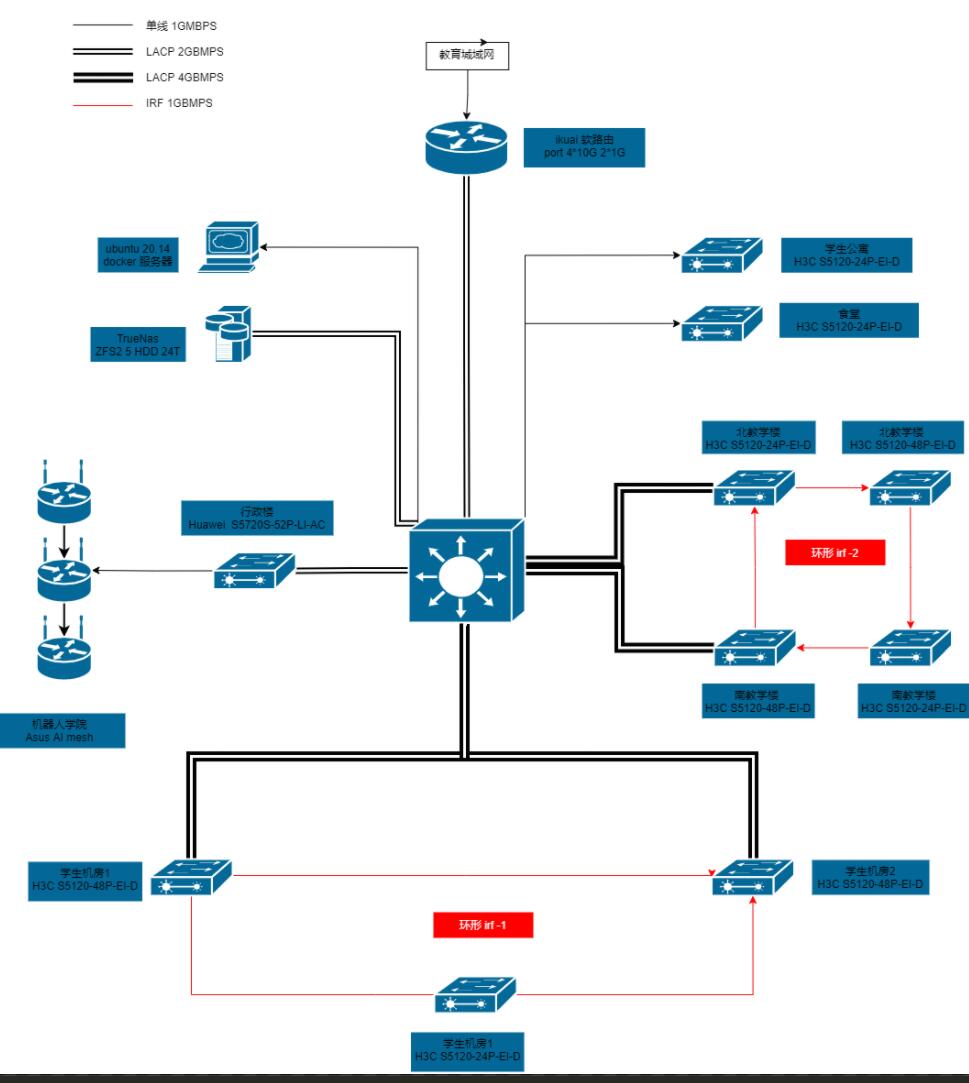

因为我单位比较大.人走来走去肯定会切换到不同的聚合口的啊.然后他说IP冲突 MAC漫游了啥东西的....没环路的.
还有个问题就是AP间切换和连上.老慢了.我AP用爱快的.

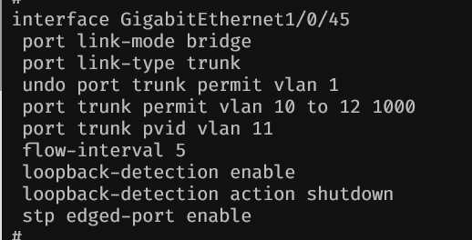

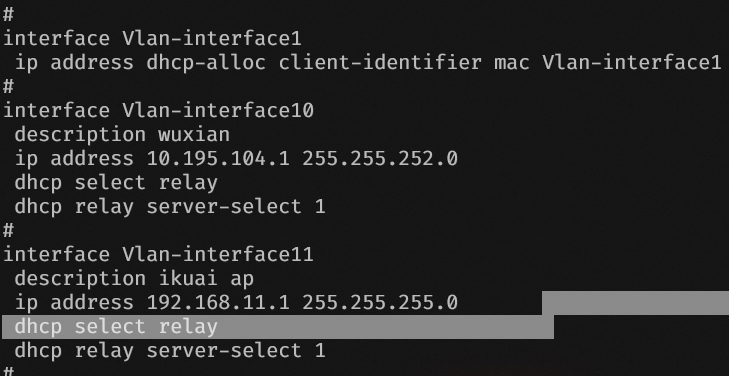

```AP口
VLAN 10 无线 丢一起算了. VLAN11 放AP的

就他这MAC漂移检测咋关掉啊

没用啊。我AP爱快的啊。你这配置我的命令我交换机压根没
3038922 发表时间:2021-05-08
就他这MAC漂移检测咋关掉啊
