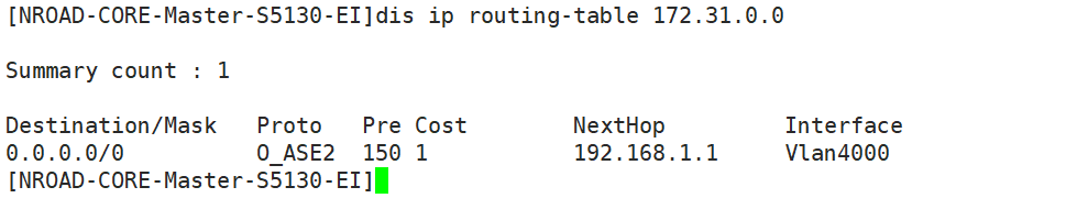

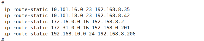

  最后一张图是想解决的问题,172.31段写的是静态,为什么查出来还走OSPF呢,这个怎么解决的,感谢!!!!!

静态路由没加入路由表
这个怎么解决呢?

静态路由不生效,以下是排查要点,请参考:
1、检查下192.168.0.201这个IP地址是否可达。
2、检查静态路由的出端口的状态是否UP。
3、检查172.31.0.0这个网段是否在网络中存在。

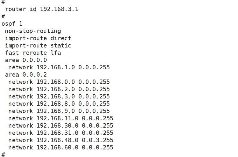

4、看到有fast-reroute lfa,将这个去掉看下。

您好,看到有配置了fast-route,将这个去掉看下。
