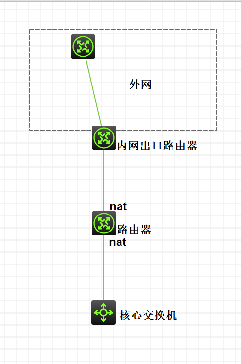

  大佬们我想问一下这种组网有什么意义?在内网闲置一台路由器在上下行端口上做nat,用户正常的一个数据包要出内网要经过两次的nat转换,这样的组网会让出口路由的压力减小吗?
NAT功能主要是将内部地址隐藏起来转换为公网地址来访问互联网。还是有点安全性的,不暴露内网地址在公网。
由于不明确具体的需求,看到在路由器两个端口都做了NAT,应该是都部署了nat server吧,双向的映射可以实现内部网络终端使用公网地址访问内部服务器。
如果只是单纯的地址转换,只用在出口设备做就可以了。
至于路由器的性能,主要是看业务量大小,路由转发数量等因素为主。
没有nat sever

这就是辣鸡组网,毫无意义
回复zhiliao_sHx3E:
我还想问一下这种过两次nat会不会照成网络延迟?例如玩游戏的时候一般都是23的延迟但是两次nat之后变成25或者更高

有啥别的见解吗?
