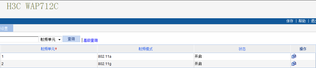

web界面登录后默认没有5G模式,怎样添加!
登录web页面射频没有5G模式!!怎样添加??
现在需要用胖ap.

射频口1 802.11a是属于5G,无线ssid绑定到射频口1就可以
zhiliao_BXaYrg 知了小白

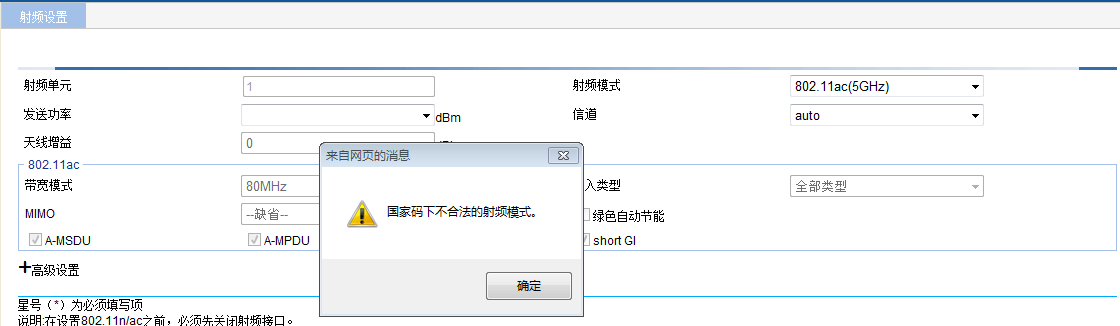

我试了,显示是5G,可是连接速度才54Mps,不是真5g速度,在原有的802.11a基础上修改射频模式802.11n(5G)和802.11ac(5G),修改不了,提示错误!
别的菜单中没有找到添加射频模式802.11n(5G)和802.11ac(5G)的选项。
