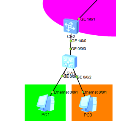

类似这种组网做vxlan,请问sw1向上trunk vlan 10 20。在CE2这台设备上的1/0/0端口除了创建以太网服务实例,实例用来匹配VLAN的数据帧。1/0/0端口要不要配置为trunk模式放通vlan10 20?
粉丝:5人 关注:0人
要的
应该都是使用二层口的
zhiliao_oQRyre 发表时间:2021-05-09 更多>>
如果GE是路由器设备的话,sw1依旧是trunk允许vlan,那路由器需要这么配置对应的端口??
椰奶怪 发表时间:2021-05-09
应该都是使用二层口的
需要放通VLAN的。不然VLAN无法透传到位。
赵娴 五段
必须放行相关vlan的
