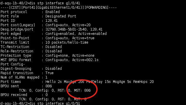

请问接口是STP edge-port的情况下,下图的数值是什么意思阿,有的口还涨到了几百万,感觉会影响生成树计算

边缘端口只是不能接收bpdu(received即接收),收到就会自动切换成普通端口,但可以正常发送bpdu(send即发送),图上的情况是正常的,这并不会影响生成树的计算。
你用的是mstp,所以发送的是mst;如果用rstp,就会发送rst;用stp就会发送config(配置bpdu);再前面的那个TCN是在链路状态发生变化时才会发送的。
粉丝:11人 关注:3人
边缘端口有不收BPDU与直接从阻塞状态变为转发状态的特点、且不参与拓扑计算,这个数值应该不影响的,但是一旦边缘端口收到BPDU会丧失边缘端口的特性。
