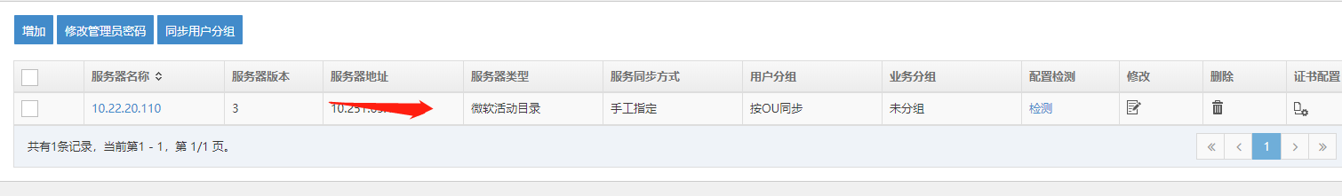

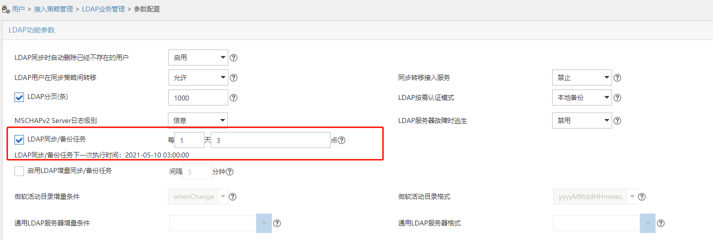

现在华三搭建的imc软件,用户都是通过LDAP服务器,从集团域控同步过来的,但是有些用户认证失败,现在我想测试下,把同步过来的用户注销,在本地新建,这个注销用户,应该就是指的同步到本地的那个用户吧?还有就是我看服务同步方式是手工指定,但是同步配置里面已经开启了自动同步,有人可以解答下吗?

关闭ldap同步/备份任务,然后在用户-接入用户管理-接入用户里,注销掉ldap同步过来的用户,手动新增接入用户测试
手动新增可以,但是同步过来的,有些有问题,但是有些没问题。
