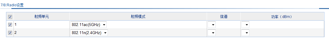

712c ap 复位之后 在web界面下,国家码选择 cn 进行到Radio设置
2021-05-09提问
  • 1收藏,2097浏览
712c ap 复位之后 在web界面下,国家码选择 cn 进行到Radio设置,射频模式选择802.11ac(5GHz)、802.11n(2.4GHz),信道和功率选择不上。

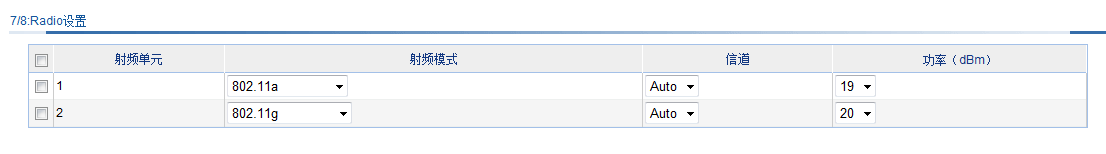

如果用默认的射频模式,802.11a 下的5G速度只有54Mbps,怎样能修改成高速的5G速度??
粉丝:3人 关注:0人
54是2.4的加密方式限制,可以试试多换几种加密方式试试,wpa2 ccmp
粉丝:3人 关注:1人
IEEE发布了802.11a标准,采用了与原始标准相同的核心协议,工作频率为5GHz,最大原始数据传输率54Mbit/s
