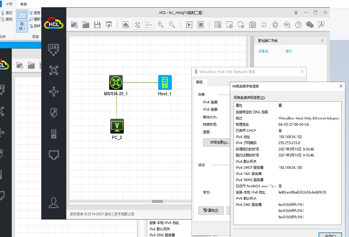

求大神指点,真是见了鬼了,新装的系统,然后下载好HCL,打开进入后,没做任何配置,这个虛拟网卡就能自动获得这么个地址,ping也能ping通DHCP服务器,就是不明白哪来的这个地址,然后里边配置DHCP也就没有用了,禁掉虚拟网卡后就无法ping通了,开启后又能ping通
看下外部网络中是否有DHCP设备分配的192.168.56.0/24的IP地址。
其次也有可能是virtual-box自动生成的IP段。我这边也安装有HCL模拟器,看了下虚拟网卡的地址段也是192.168.56.0/24的IP地址。
只要模拟器能正常配置,物理网卡能桥接到模拟器内就可以了,其他无需关注。
这种虚拟网卡也用不到,我这边都是禁用的,也不影响模拟器的配置和我们电脑物理网卡的使用。

原来你的也是这个地址啊,吓我一跳,我单位和家里都试了同样问题,所以才重装系统,装完立马装HCL,结果还是有这个地址,吓死我了,还以为见鬼了

模拟器里面的电脑拿不到吧,应该是你电脑虚拟网卡的问题
新装的系统,模拟器里的电脑拿不到,昨天家里试的,居然也能拿到,吓死
